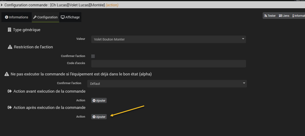

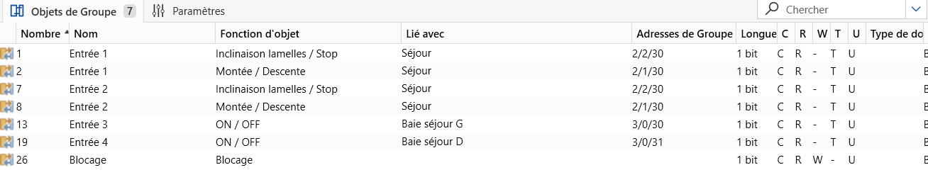

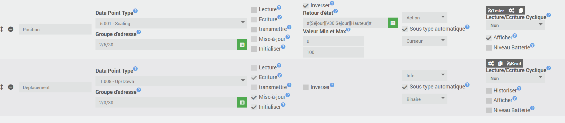

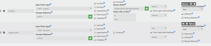

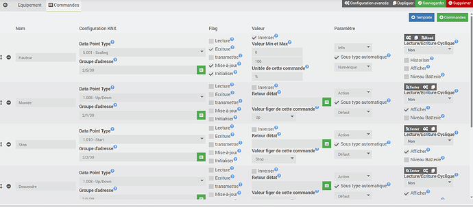

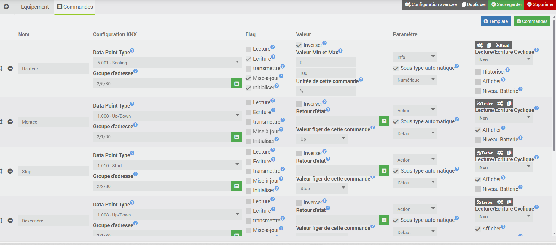

j’ai des TXB604 Hager sur lequel j’ai raccordé des poussoirs pour commander les volets avec un TXA228 a2
voilà
dans ETS
et je voudrais lancer un scenario lorsque l’on appui sur les boutons montée ou descente mais ça ne fonctionne pas. J’ai mis la commande Déplacement dans le lancement du scénario. On voit les valeurs 01 pour la descente et 00 pour la montée mais si on fait 2 descentes à suivre on se retrouve avec 2 fois 01 donc pas de lancement.
Quelqu’un a déjà fait cela ?
merci pour l’aide
