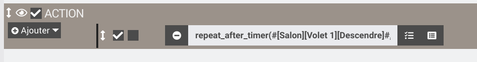

Ensuite je lance ma commande depuis un scénario et… ça ne marche pas.
Y a-t-il un moyen de voir où ça plante ? un outil de visu du code pas à pas ?
Des idées pourquoi ça ne fonctione pas ?
Merci !

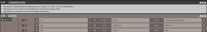

Tu peux exécuter ce scénario qui prend en paramètres (tags):
pieces : liste des pièces
équipement : nom commun de la commande à exécuter pour chaque pièce
action : commande à exécuter pour chaque équipement
:arrow_forward: Bloc code du scénario :
