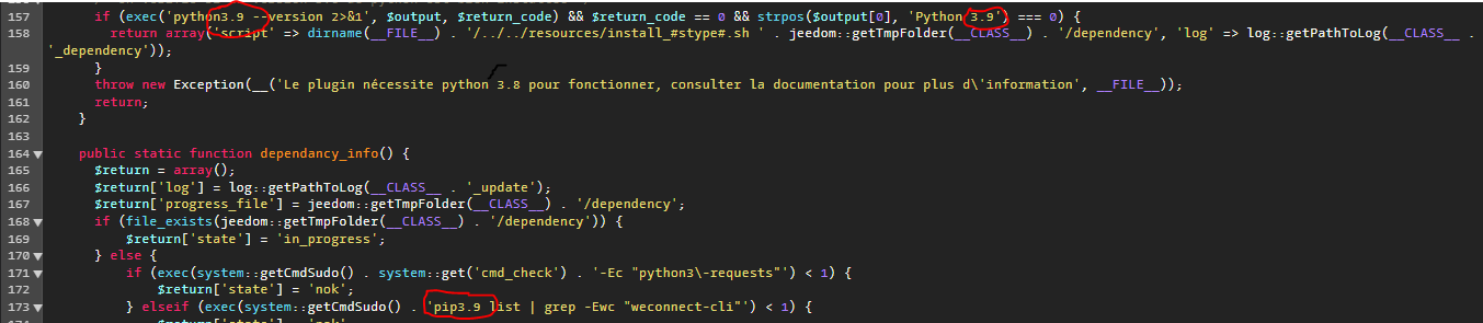

Si comme moi vous venez d’acheter ce plugin et qu’un message apparait au lancement des dépendances « Le plugin nécessite python 3.8 pour fonctionner » sans possibilité de les lancer et que vous êtes sous debian 11 avec python 3.9 voici ce qu’il faut faire :
Via l’outils Jeedom « éditeur de fichier » allez dans plugins/weconnect/core/class/
Ouvrir weconnect.class.php et modifiez la ligne 157 en changeant Python 3.8 par Python 3.9 (il y en a 2) puis ligne 173 modifier pip3.8 en pip 3.9

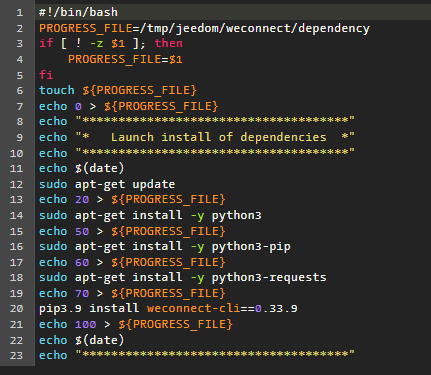

Maintenant vous rendre dans plugins/weconnect/resources/ et ouvrir install_apt.sh
Modifier la ligne 20 de pip3.8 à pip 3.9.
Sauvegardez et lancer vos dépendances :wink:
