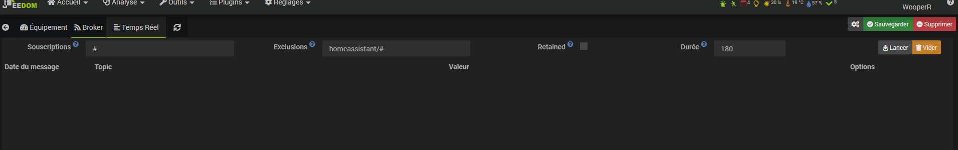

J’essaye de me lancer avec ce plugin complet sans mettre le bazar sur ma prod
Donc voilà la config
Jeedom de prod (vm deb11 core 4.4.2beta) avec mqtt manager et zwavejs
Jeedom de recette (idem) jmqtt
Dans jmqtt, j’ai créé un ‹ broker › :
adresse et authentification correspondent aux infos trouvées dans mqttmanager de mon jeedom de prod
je vais ensuite dans l’onglet temps réel et je clique sur lancer et me disant que je vais voir arriver tous les messages qui arrivent sur le broker comme je le vois dans le log debug de mqttmanager sur ma prod
Sans rien toucher je clique sur lancer et voila ce que j’ai après avoir cliqué ?
J’ai loupé un truc ?
Client1282 Brk1282Th on_connect() : Connected to broker 192.168.1.107:1883
[2024-03-14 07:50:46,140] DEBUG JMsg.Snd Brk1282Th send_async() : Enqued the message in 0.001669ms (qToJ size 1): {'cmd': 'brokerUp', 'id': '1282'}
[2024-03-14 07:50:46,148] DEBUG JMsg.Snd SockOut _loopSnd() : Sending 1 messages (0 left in queue)
[2024-03-14 07:50:46,176] DEBUG JMsg.Snd SockOut send() : Sent TO Jeedom 1 messages handled in 28.195858ms (qToJ size 0): [{'cmd': 'brokerUp', 'id': '1282'}]
