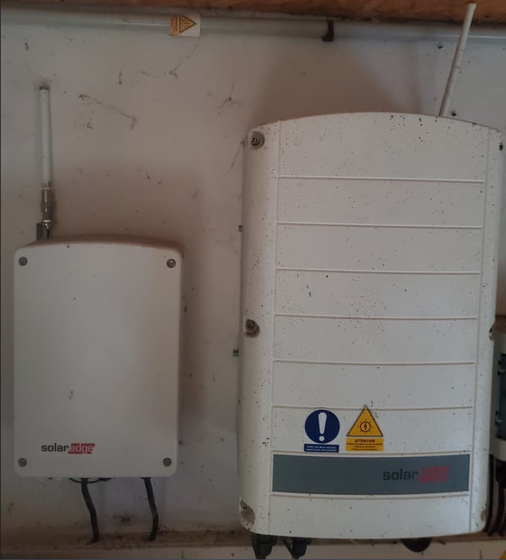

Alors voilà, je m’explique, voici mon installation :
ici l’onduleur et l’un des 2 smart energy hot water qui pilotent respectivement 2 chauffe eau, un de 200l et un de 300l.
les 2 modules smart energy permettent d’injecter seulement l’éxédent solaire vers le chauffe eau. (si j’ai 500w de surplus, seuls ces 500w sont envoyés vers le chauffe eau)
L’onduleur communique en zigbee avec ces modules via les antennes, c’est lui qui pilote tout.

De façon aléatoire (entre 3 semaines en 2 mois) mes équipements (les 2 contacts secs et les 2 modules variateurs) sont perdus, je m’en rends compte car en fonctionnement normal, je dois avoir une diode bleue fixe allumée sous chaque smart energy hot water et sous l’onduleur.
Lorsque le problème arrive, les diodes sont clignotantes sous chaque modules variateurs et les 2 contacts secs disparaissent aussi.
Je me retrouve donc sans modules de stockage d’énergie excédentaire et tout est injecté dans le réseau.
Pour remédier à cela, je dois contacter l’assistance Solaredge, et à distance, ils réappairent un à un les composants, je dois être sur place car il faut que j’intervienne manuellement avec eux.
C’est pénible
, ça arrive souvent, mon installateur suis le case (dossier ouvert depuis le début des soucis) et ne comprend pas pourquoi mes équipements se perdent de temps à autre.
Récemment, c’est lui qui à du intervenir pour récupérer les équipements, Solaredge n’est pas parvenu à se connecter à l’onduleur, la carte de communication va être changée.
