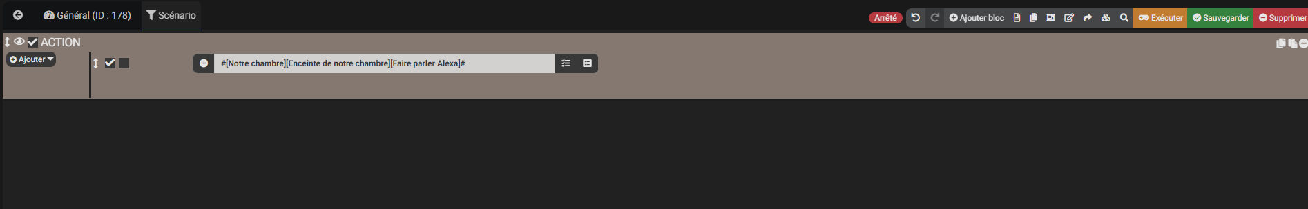

Je suis en train de m’amuser avec les scenarios et les routines dans Alexa et Jeedom.
Je tente de faire un scenario qui lance une de mes routines Alexa, mais celà ne fonctionne pas.
Quand je sélectionne la commande pour lancer une routine dans le scenario, la deuxième boite de saisie n’apparait pas, contrairement à ce qui est indiqué dans le tutoriel.
Ce que j’ai :
Ce qui est indiqué dans le tuto :
Adresse du tuto :
Quelqu’un a t’il une idée de ce que je fais mal ?

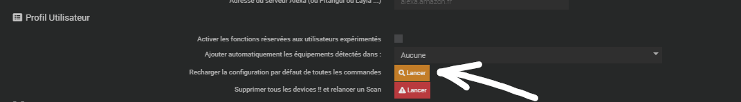

FYI @sigalou
Je pense que le DEV avait déjà prévu ce soucis, car je vois qu’il y a un bouton dans la page configuration du plugin qui remet tout en ordre et que je viens de découvrir :
Il suffit donc simplement d’aller cliquer sur ce bouton et toutes les commandes se réparent toutes seules :slight_smile:
