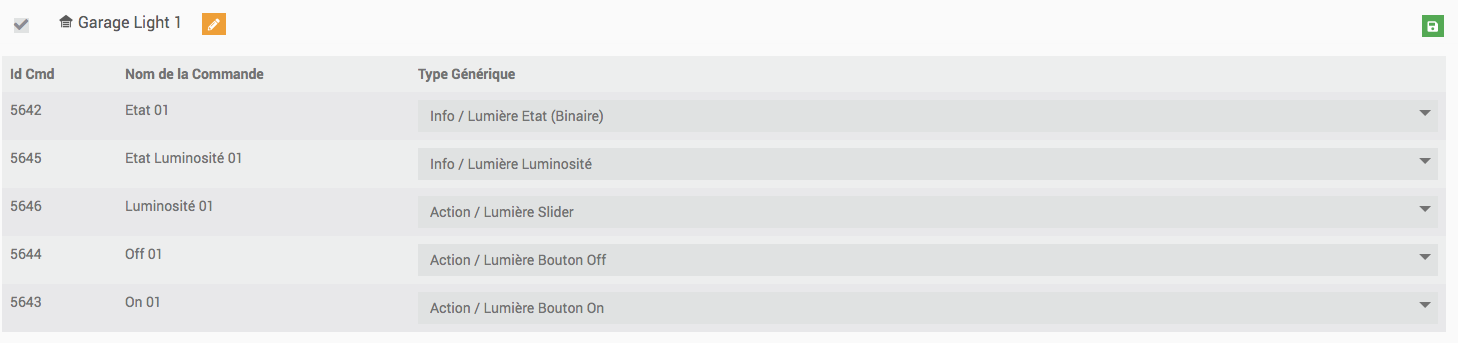

j’ai ceci :

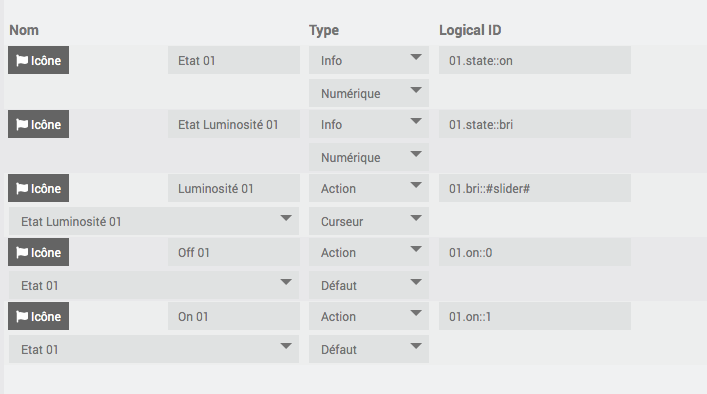

ETAT 01 c’est un binaire
Je peux l’allumer ou l’eteindre en appuyant que l’ampoule ou sur l’etat
Il faut passer Etat 01 à binaire alors, pas à numerique
Je vais tester, c’est le plug-in qui a mis ça par défaut. Merci

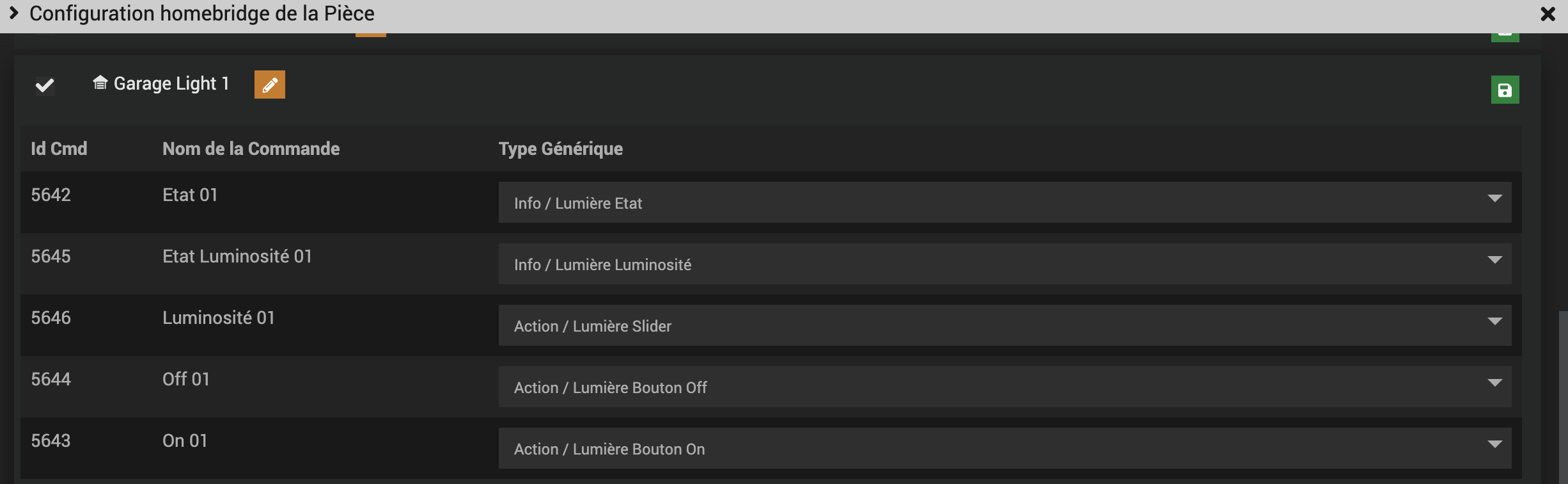

Edit : j’ai modfié ce type générique et ca fonctionne J’ai mis « lumiere etat »

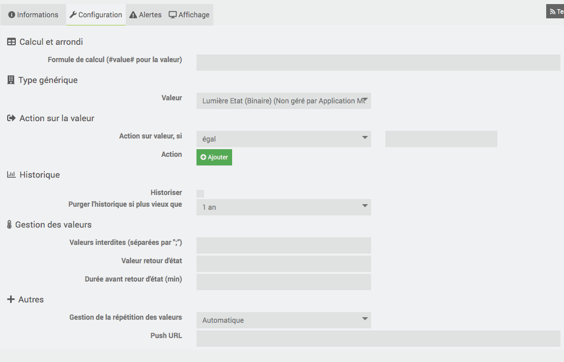

tu as mis lumière état ou lumière état (binaire) ? ta capture d’écran semble dire que ce serait plutôt la deuxième option : tu peux préciser ?
Oui montre plutôt le type generique dans homebridge
j’ai juste modifié le type générique sur la commande qui etait au depart sur lumiere etat (binaire), et j’ai aussi mis la commande binaire sur binaire et non numérique comme ellle etait au départ :
Le type generique lumière luminosité je sais pas d’où il vient… il existait pas avant, ils ont dû l’ajouter sans rien dire … super…
