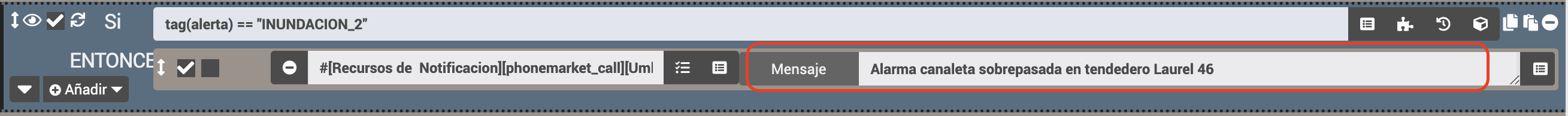

Ceci est un ancien, où le champ de message apparaît.

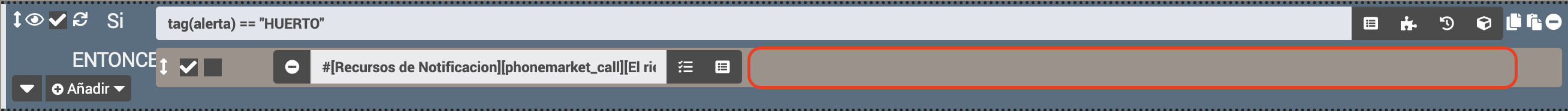

Et celui que je viens de créer, le champ de message n’apparaît pas, je ne comprends pas pourquoi.
Le scénario s’exécute, le plugin PhoneMarket fonctionne, je reçois l’appel mais sans message.
Objet était corrompu, j’ai transféré les équipements qui appartenaient à l’objet parent vers un autre. Problème résolu.
