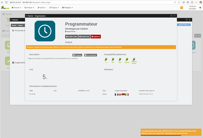

OS : Raspberry Pi OS Bookworm 64 bits
Jeedom v4.5 bêta
Navigateur : Edge, sans aucune extension
J’ai vu passer un sujet similaire, mais cela ne semblait concerner que les auteurs des plugins.
Là, je reproduis depuis hier :
Accès au menu plugin
Accès au bouton Market
Recherche d’un plugin ou clic sur l’un des plugins proposés en avant (officiel ou pas)
Donne systématiquement ce pop-up

Bonjour Fabrice,
C’est corrigé en alpha depuis début mars…
opened 01:37PM - 08 Mar 25 UTC
closed 03:09PM - 08 Mar 25 UTC
bug
**Décrire le bogue**
En se rendant sur la page _market_ de n'importe quel plugin… , une erreur JS remonte instantanément indiquant que la fonction `compareVersions` n'existe pas.
A priori le souci semble très récent et est sans doute dû à cette modification faite fin février par @Sekiro-kost: https://github.com/jeedom/core/commit/8d71c404d7da247e6a3a028c9c9b2b43c7756714 (une nouvelle fonction `compareVersionsCore` a été ajoutée, mais c'est `compareVersions` qui est appelée).

Ok, je pensais que ce problème ne concernait que les auteurs des plugins.
=> Dommage que cela ne soit pas en bêta depuis cette date !
- Si on souhaite aider, c’est plus en version bêta qui est proche de la stable.
Je ferme, merci (j’en ai un autre qui arrive pour toi ;-))
