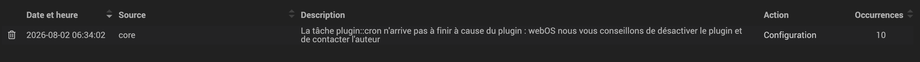

La tâche plugin::cron n'arrive pas à finir à cause du plugin : webOS
J’ai très régulièrement, et de façon aléatoire, ce message d’erreur:
Voilà la log plugin aux alentours de l’heure de la dernière occurence:
