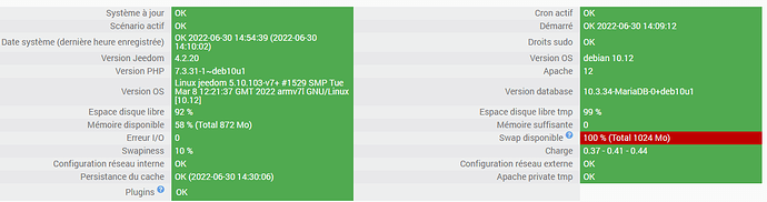

Ma config : Jeedom 4.2.20 sur Rapsberry Pi 3b+ avec SSD mSata, Debian Buster 10,
