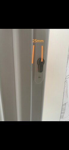

Je souhaiterai savoir si la serrure Danalock v3 compatible avec les Poignées à Crémone?
car n ayant très peu de place entre l axe du cylindre et le montant de la porte (25mm) ; je suis assez restreint au niveau du choix?

Auriez vous une photo ou un schéma pour mieux comprendre votre demande ?

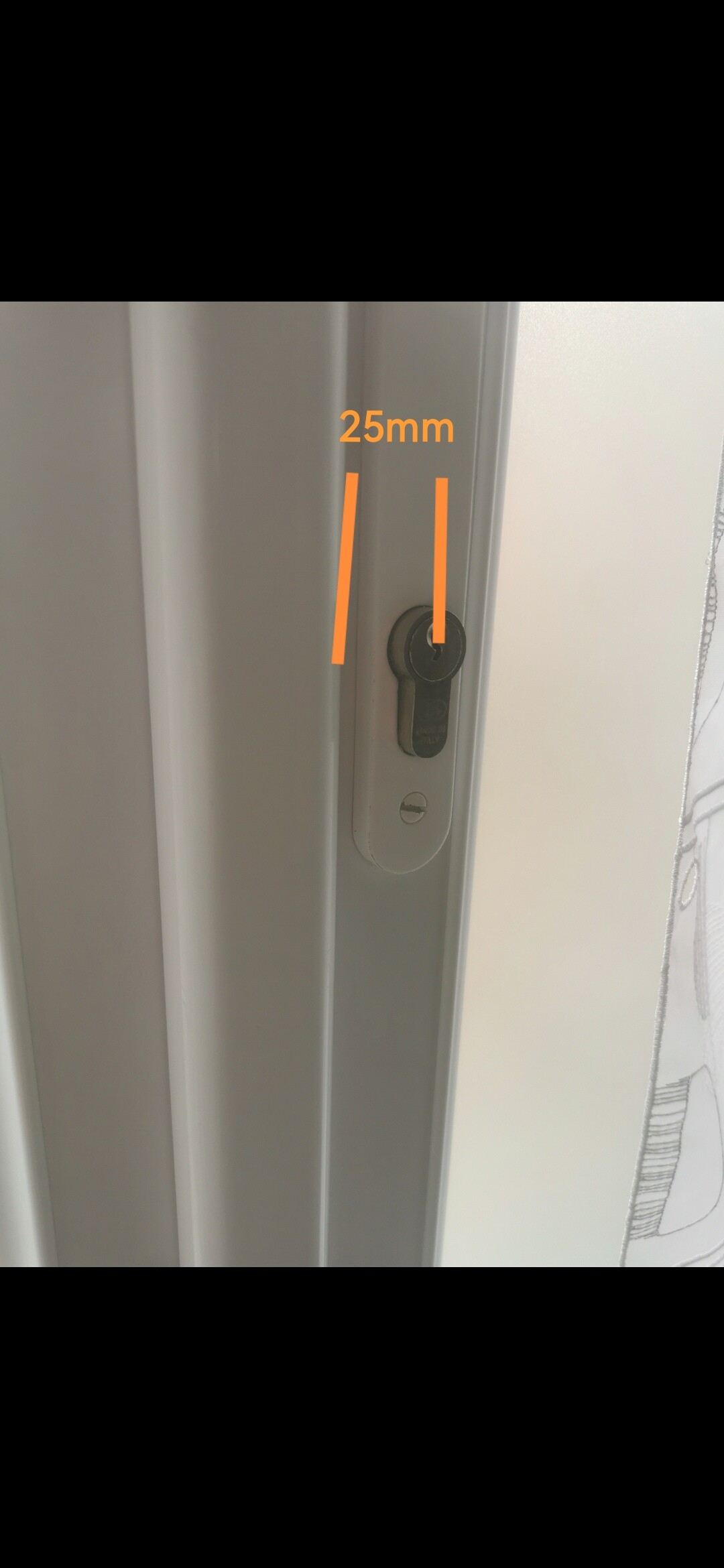

Avec plaisir
J ai 25 mm entre l axe du cylindre et le montant de ma porte, donc il me faudrait une serrure cylindrique avec un faible diamètre afin que le montant de la porte a gauche ne gêne pas…
Merci par avance pour vos conseils

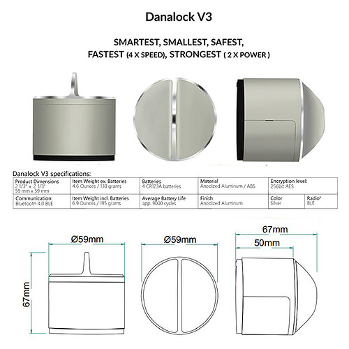

Concernant Teedee et nuki, >30mm nécessaire aussi.
Voir peut être :
Serrure BOLD
Serrure SimonsVoss
Merci pour ton retour donc ce n est pas possible avec la danalock v3 malheureusement…
