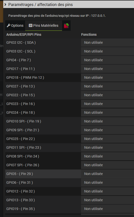

Lorsque je crée la configuration des pin/gpio et que je sauvegarde puis regénère , j’ai bien la création des commandes qui se fait.
Par contre, si je réouvre la page pin/GPIO , toute la configuration a disparue !
Et donc je suis obligé de refaire la configuration entièrement à chaque modification, ce qui casse toutes les liaisons/utilisation que j’ai pu faire des commandes existantes dans les scénarios :frowning:

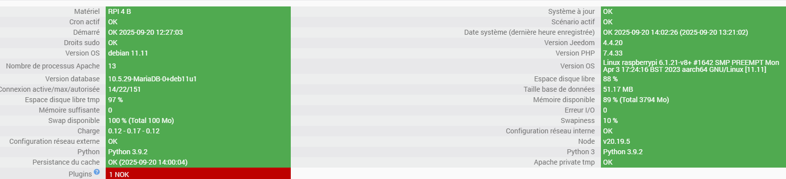

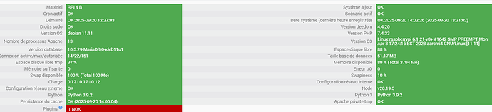

Bonjour, je viens de passer en debian 11 sur un P4 et j’ai exactement le meme soucis, avez vous résolu le problème ?
merci Olivier
Hello à tous,
pour plus de détail voici qq logs
et ma conf
en relisant les posts j’ai refait les dependences, j’ai forcé les MAJ sur linux …
sans succès
merci si vous avez une idée
Olivier

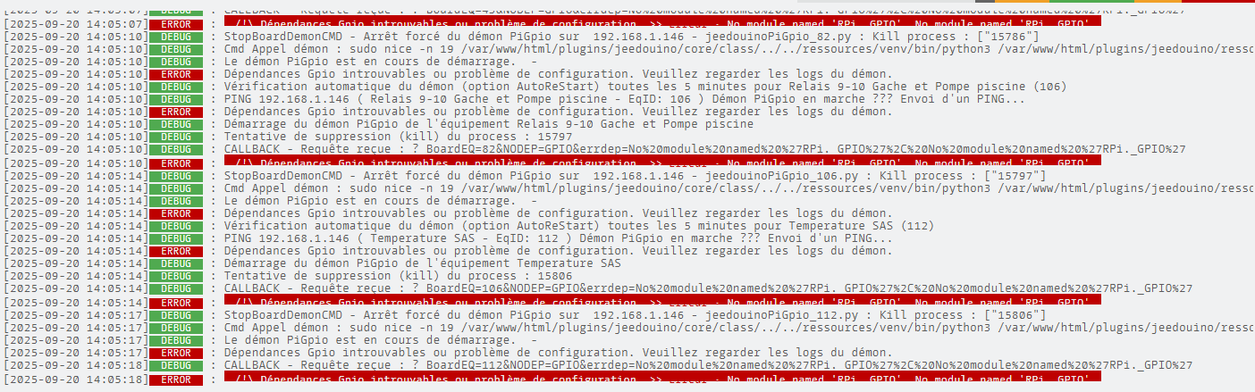

[2025-09-20 14:40:08] ERROR  : /!\ Dépendances Gpio introuvables ou problème de configuration. >> Erreur : No module named 'RPi._GPIO', No module named 'RPi._GPIO'
[2025-09-20 14:40:11] DEBUG  : StopBoardDemonCMD - Arrêt forcé du démon PiGpio sur  192.168.1.146 - jeedouinoPiGpio_82.py : Kill process : ["21465"]
[2025-09-20 14:40:11] DEBUG  : Cmd Appel démon : sudo nice -n 19 /var/www/html/plugins/jeedouino/core/class/../../ressources/venv/bin/python3 /var/www/html/plugins/jeedouino/ressources/jeedouinoPiGpio_82.py 8007 82 192.168.1.146 80 . 5 /var/www/html/core/class/../../log/jeedouino_pigpio
[2025-09-20 14:40:11] DEBUG  : Le démon PiGpio est en cours de démarrage.  -
[2025-09-20 14:40:11] ERROR  : Dépendances Gpio introuvables ou problème de configuration. Veuillez regarder les logs du démon.
[2025-09-20 14:40:11] DEBUG  : Vérification automatique du démon (option AutoReStart) toutes les 5 minutes pour Relais 9-10 Gache et Pompe piscine (106)
[2025-09-20 14:40:11] DEBUG  : PING 192.168.1.146 ( Relais 9-10 Gache et Pompe piscine - EqID: 106 ) Démon PiGpio en marche ??? Envoi d'un PING...
[2025-09-20 14:40:11] DEBUG  : Démarrage du démon PiGpio de l'équipement Relais 9-10 Gache et Pompe piscine
[2025-09-20 14:40:11] DEBUG  : Tentative de suppression (kill) du process : 21475
[2025-09-20 14:40:11] DEBUG  : CALLBACK - Requête reçue : ? BoardEQ=82&NODEP=GPIO&errdep=No%20module%20named%20%27RPi._GPIO%27%2C%20No%20module%20named%20%27RPi._GPIO%27
[2025-09-20 14:40:11] ERROR  : /!\ Dépendances Gpio introuvables ou problème de configuration. >> Erreur : No module named 'RPi._GPIO', No module named 'RPi._GPIO'
[2025-09-20 14:40:15] DEBUG  : StopBoardDemonCMD - Arrêt forcé du démon PiGpio sur  192.168.1.146 - jeedouinoPiGpio_106.py : Kill process : ["21475"]
[2025-09-20 14:40:15] DEBUG  : Cmd Appel démon : sudo nice -n 19 /var/www/html/plugins/jeedouino/core/class/../../ressources/venv/bin/python3 /var/www/html/plugins/jeedouino/ressources/jeedouinoPiGpio_106.py 8006 106 192.168.1.146 80 . 5 /var/www/html/core/class/../../log/jeedouino_pigpio
[2025-09-20 14:40:15] DEBUG  : Le démon PiGpio est en cours de démarrage.  -
[2025-09-20 14:40:15] ERROR  : Dépendances Gpio introuvables ou problème de configuration. Veuillez regarder les logs du démon.
[2025-09-20 14:40:15] DEBUG  : Vérification automatique du démon (option AutoReStart) toutes les 5 minutes pour Temperature SAS (112)
[2025-09-20 14:40:15] DEBUG  : PING 192.168.1.146 ( Temperature SAS - EqID: 112 ) Démon PiGpio en marche ??? Envoi d'un PING...
[2025-09-20 14:40:15] DEBUG  : Démarrage du démon PiGpio de l'équipement Temperature SAS
[2025-09-20 14:40:15] DEBUG  : Tentative de suppression (kill) du process : 21484
[2025-09-20 14:40:15] DEBUG  : CALLBACK - Requête reçue : ? BoardEQ=106&NODEP=GPIO&errdep=No%20module%20named%20%27RPi._GPIO%27%2C%20No%20module%20named%20%27RPi._GPIO%27
[2025-09-20 14:40:15] ERROR  : /!\ Dépendances Gpio introuvables ou problème de configuration. >> Erreur : No module named 'RPi._GPIO', No module named 'RPi._GPIO'
[2025-09-20 14:40:18] DEBUG  : StopBoardDemonCMD - Arrêt forcé du démon PiGpio sur  192.168.1.146 - jeedouinoPiGpio_112.py : Kill process : ["21484"]
[2025-09-20 14:40:18] DEBUG  : Cmd Appel démon : sudo nice -n 19 /var/www/html/plugins/jeedouino/core/class/../../ressources/venv/bin/python3 /var/www/html/plugins/jeedouino/ressources/jeedouinoPiGpio_112.py 8002 112 192.168.1.146 80 . 5 /var/www/html/core/class/../../log/jeedouino_pigpio
[2025-09-20 14:40:18] DEBUG  : Le démon PiGpio est en cours de démarrage.  -
[2025-09-20 14:40:18] ERROR  : Dépendances Gpio introuvables ou problème de configuration. Veuillez regarder les logs du démon.
[2025-09-20 14:40:18] DEBUG  : CALLBACK - Requête reçue : ? BoardEQ=112&NODEP=GPIO&errdep=No%20module%20named%20%27RPi._GPIO%27%2C%20No%20module%20named%20%27RPi._GPIO%27
[2025-09-20 14:40:19] ERROR  : /!\ Dépendances Gpio introuvables ou problème de configuration. >> Erreur : No module named 'RPi._GPIO', No module named 'RPi._GPIO'

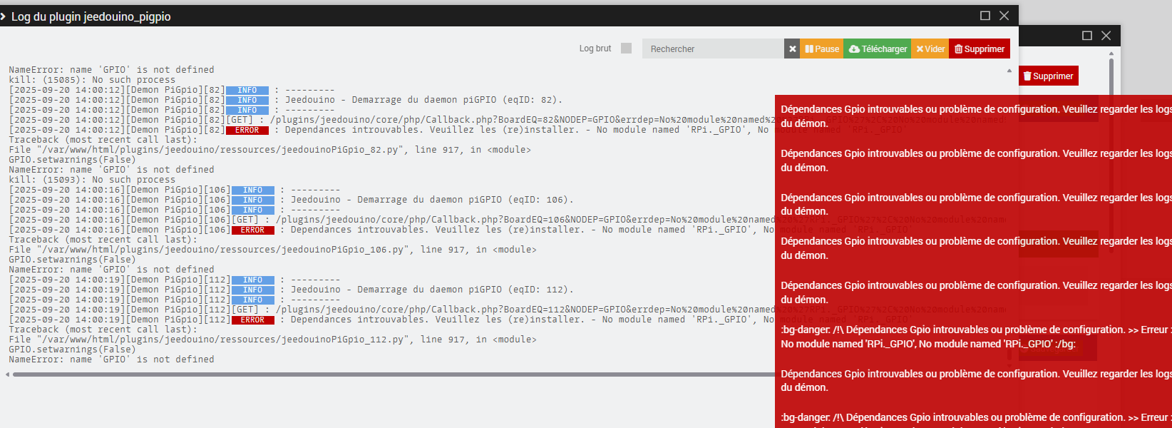

et pour les demons
[2025-09-20 14:40:11][Demon PiGpio][82] INFO  : ---------
[2025-09-20 14:40:11][Demon PiGpio][82] INFO  : Jeedouino - Demarrage du daemon piGPIO (eqID: 82).
[2025-09-20 14:40:11][Demon PiGpio][82][GET] : /plugins/jeedouino/core/php/Callback.php?BoardEQ=82&NODEP=GPIO&errdep=No%20module%20named%20%27RPi._GPIO%27%2C%20No%20module%20named%20%27RPi._GPIO%27
[2025-09-20 14:40:11][Demon PiGpio][82] ERROR  : Dependances introuvables. Veuillez les (re)installer. - No module named 'RPi._GPIO', No module named 'RPi._GPIO'
File "/var/www/html/plugins/jeedouino/ressources/jeedouinoPiGpio_82.py", line 917, in <module>
GPIO.setwarnings(False)
NameError: name 'GPIO' is not defined
kill: (21484): No such process
[2025-09-20 14:40:15][Demon PiGpio][106] INFO  : ---------
[2025-09-20 14:40:15][Demon PiGpio][106] INFO  : Jeedouino - Demarrage du daemon piGPIO (eqID: 106).
[2025-09-20 14:40:15][Demon PiGpio][106][GET] : /plugins/jeedouino/core/php/Callback.php?BoardEQ=106&NODEP=GPIO&errdep=No%20module%20named%20%27RPi._GPIO%27%2C%20No%20module%20named%20%27RPi._GPIO%27
[2025-09-20 14:40:15][Demon PiGpio][106] ERROR  : Dependances introuvables. Veuillez les (re)installer. - No module named 'RPi._GPIO', No module named 'RPi._GPIO'
File "/var/www/html/plugins/jeedouino/ressources/jeedouinoPiGpio_106.py", line 917, in <module>
[2025-09-20 14:40:18][Demon PiGpio][112] INFO  : ---------
[2025-09-20 14:40:18][Demon PiGpio][112] INFO  : Jeedouino - Demarrage du daemon piGPIO (eqID: 112).
[2025-09-20 14:40:18][Demon PiGpio][112][GET] : /plugins/jeedouino/core/php/Callback.php?BoardEQ=112&NODEP=GPIO&errdep=No%20module%20named%20%27RPi._GPIO%27%2C%20No%20module%20named%20%27RPi._GPIO%27
[2025-09-20 14:40:18][Demon PiGpio][112] ERROR  : Dependances introuvables. Veuillez les (re)installer. - No module named 'RPi._GPIO', No module named 'RPi._GPIO'
File "/var/www/html/plugins/jeedouino/ressources/jeedouinoPiGpio_112.py", line 917, in <module>
je continu mes investigations, j’ai verifié que RPi.GPIO etait ok avec python3
import RPi.GPIO as GPIO
print(GPIO.VERSION)
0.7.0
on dirait qu’il y a un underscore qui se rajoute cf les logs : No module named ‹ RPi._GPIO ›
ça vient d’où ?
merci pour toute idée ! je suis coincé avec pleins de switch HS !!! arghh
olivier
