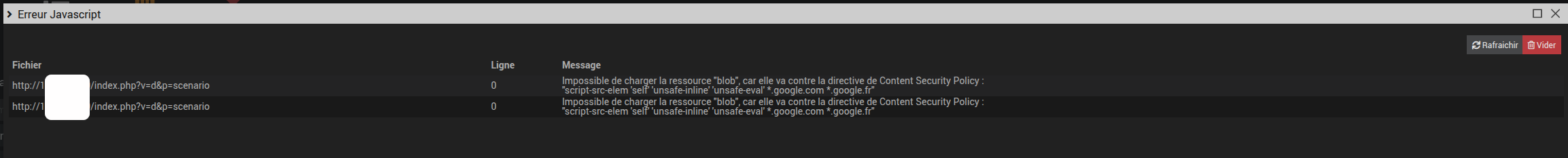

J’ai un message d’erreur : La ressource « blob » a été chargée, mais elle va contre la directive de Content Security Policy
J’ai regardé les différents post, j’ai mis en mode « unsecure », j’ai toujours le message :
La ressource « blob » a été chargée, mais elle va contre la directive de Content Security Policy :
« script-src-elem ‹ self › ‹ unsafe-inline › ‹ unsafe-eval › * »
J’ai essayé d’ajouter mon IP à différents endroit derrière la directive : script-src-elem
Pas mieux
En mode « secure » : Impossible de charger la ressource « blob », car elle va contre la directive de Content Security Policy :
« script-src-elem ‹ self › ‹ unsafe-inline › ‹ unsafe-eval › *.google.com *.google.fr »

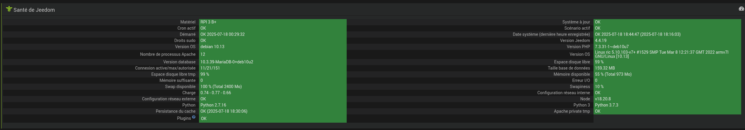

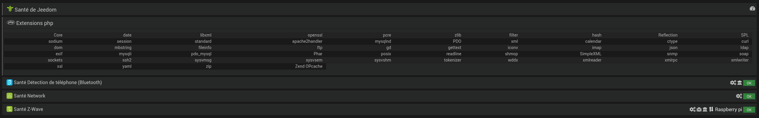

Il faudrait la page santé.
Rien de particulier dans santé.

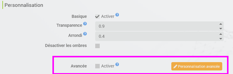

On est d’accord que tu ne te sers pas de la personnalisation avancée ?
Dans Réglages > Systeme > Configuration > Onglet interface
Difficile à dire quant à l’apparition. J’ai remarqué hier soir
Pas de personnalisation avancée.

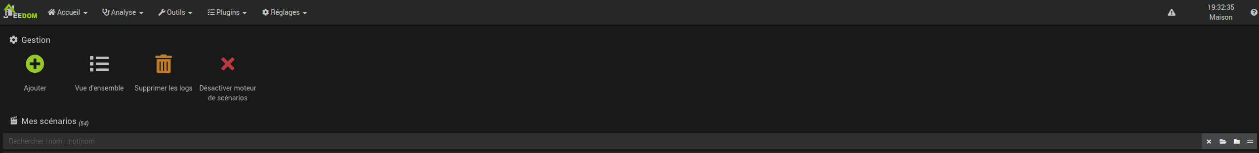

D’ailleurs, je continuais de regarder. Si les premiers messages ont bien disparus, j’en ai un nouveau :
Impossible de charger la ressource "https://infird.com/cdn/b50b7f30-3efc-40a4-958b-47c84a6ef83f?uuid=040896c0-33f7-4e53-882f-43af0aa85c53", car elle va contre la directive de Content Security Policy :
"script-src-elem 'self' 'unsafe-inline' 'unsafe-eval' *.google.com *.google.fr blob:"
C’est lorsque j’ai dupliqué un scénario et que j’allais retravailler dessus
