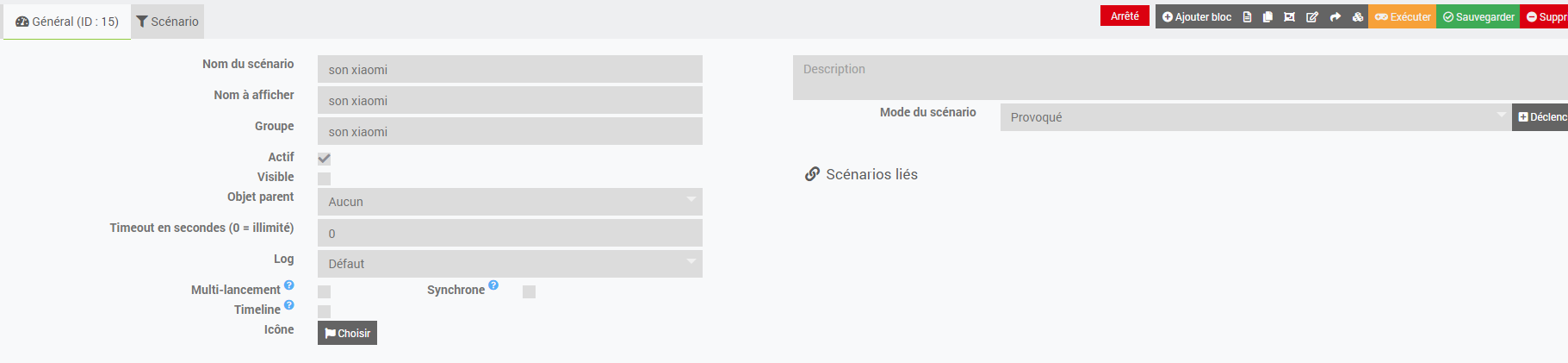

J’ai tout essayé en terme de scénario mais rien y fait.

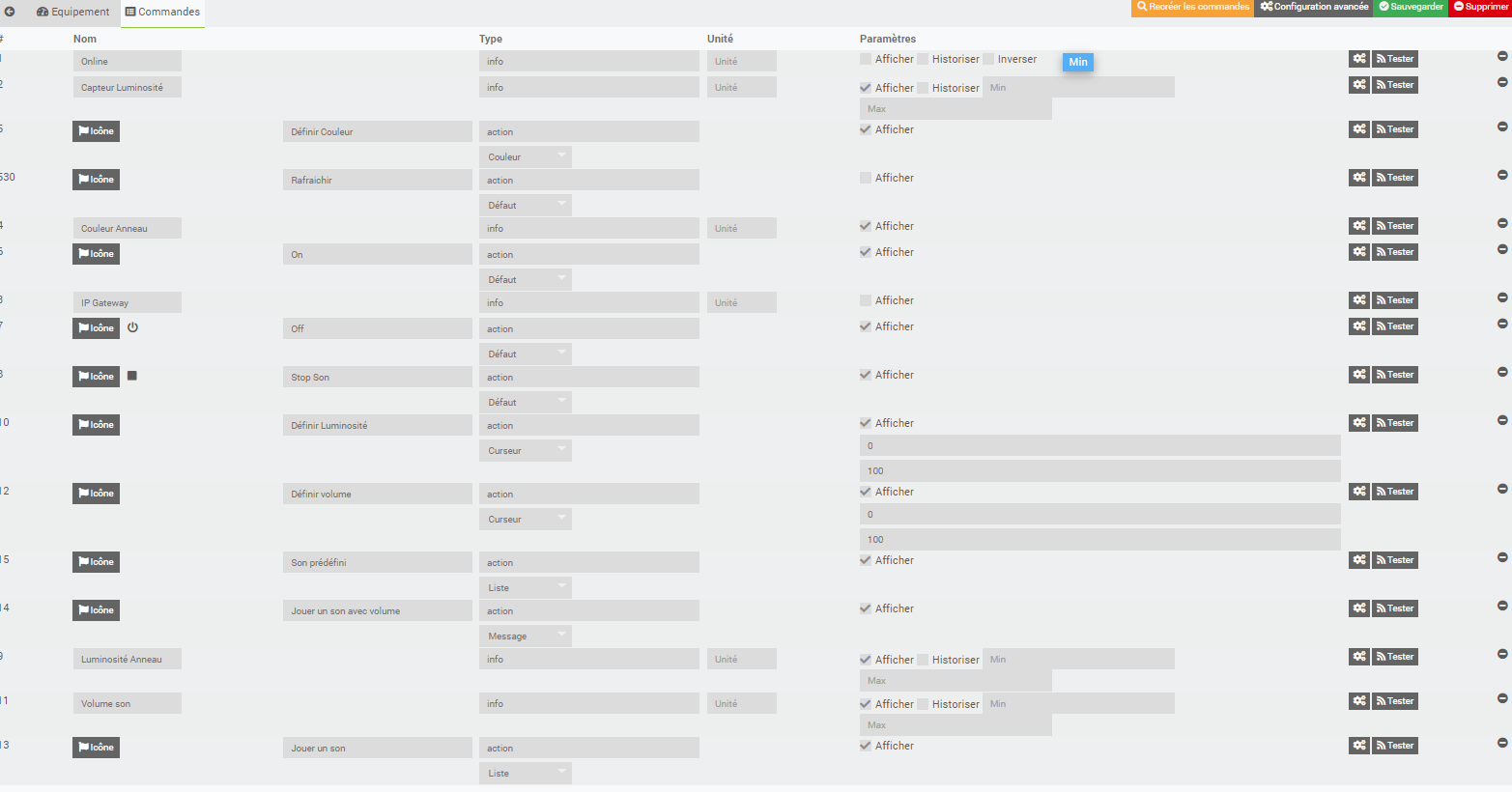

Eléments de la gateway sous jeedom :

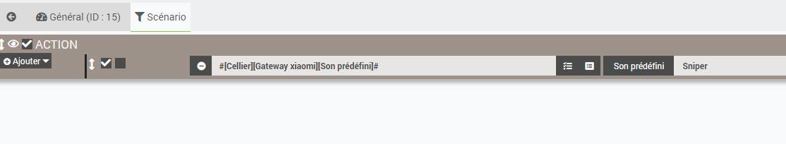

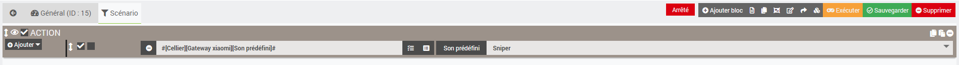

Exemple de scénario très basique :

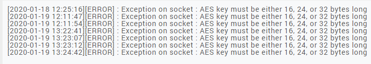

Je pense peu etre avoir trouvé une piste sérieuse : j’ai cette erreur dans le log à chaque execution du scénarion :

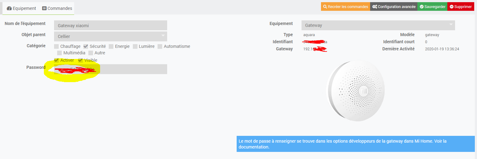

bon, j’ai trouvé la solution tout seul finalement, le log m’a permis de cibler sur la clé Xiaomi « tout simplement » ou il me manquait un caractère !
En fait, bizarre le fonctionnement car tous mes capteurs fonctionnent sans l’utilisation de cette clé !!???
Merci @titof2375 de m’avoir dirigé vers la vérif de la config :wink:
