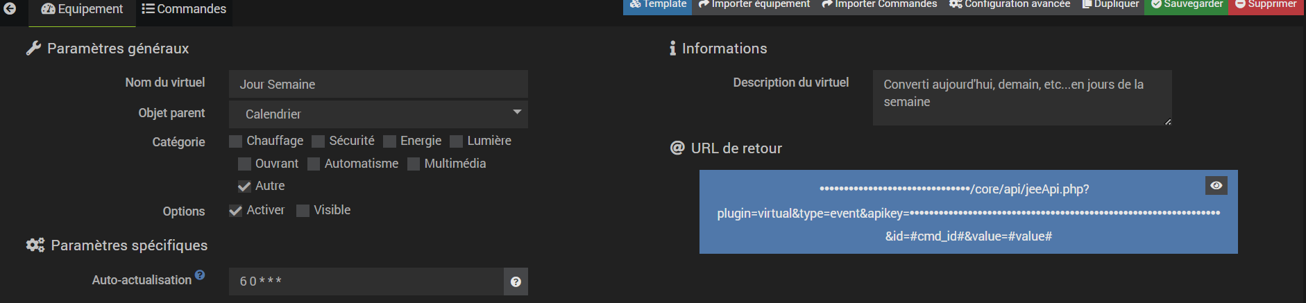

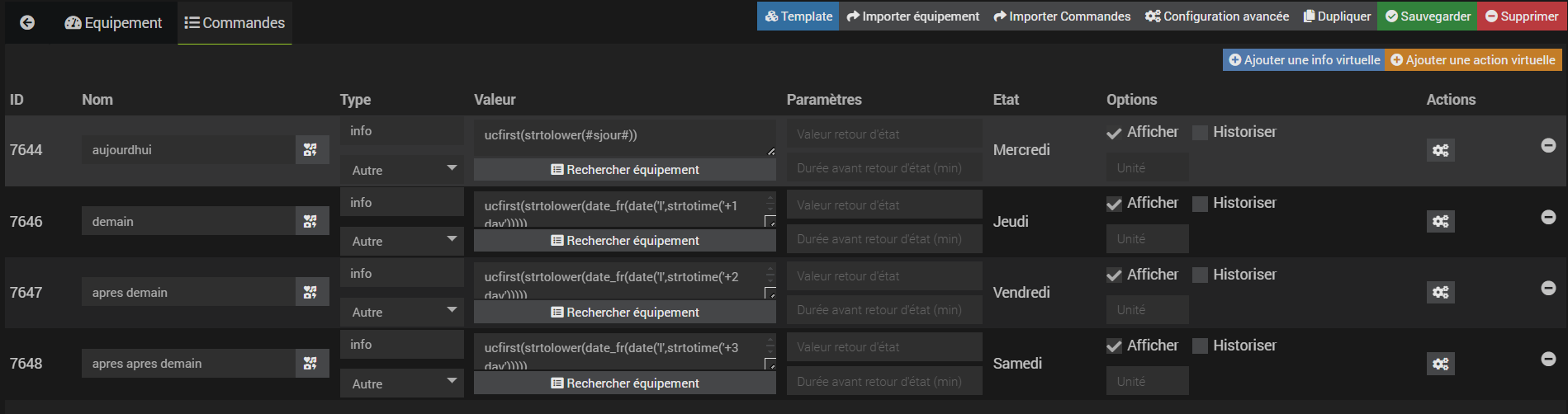

J’ai un virtuel, qui me définit quel jour de la semaine est le lendemain, surlendemain, etc…
L’année dernière, ce virtuel ne s’actualisait pas. J’ai donc ouvert un topic, et on m’a invité à regardé la page santé, où j’ai pu constater un problème ave le plugin RainBird
