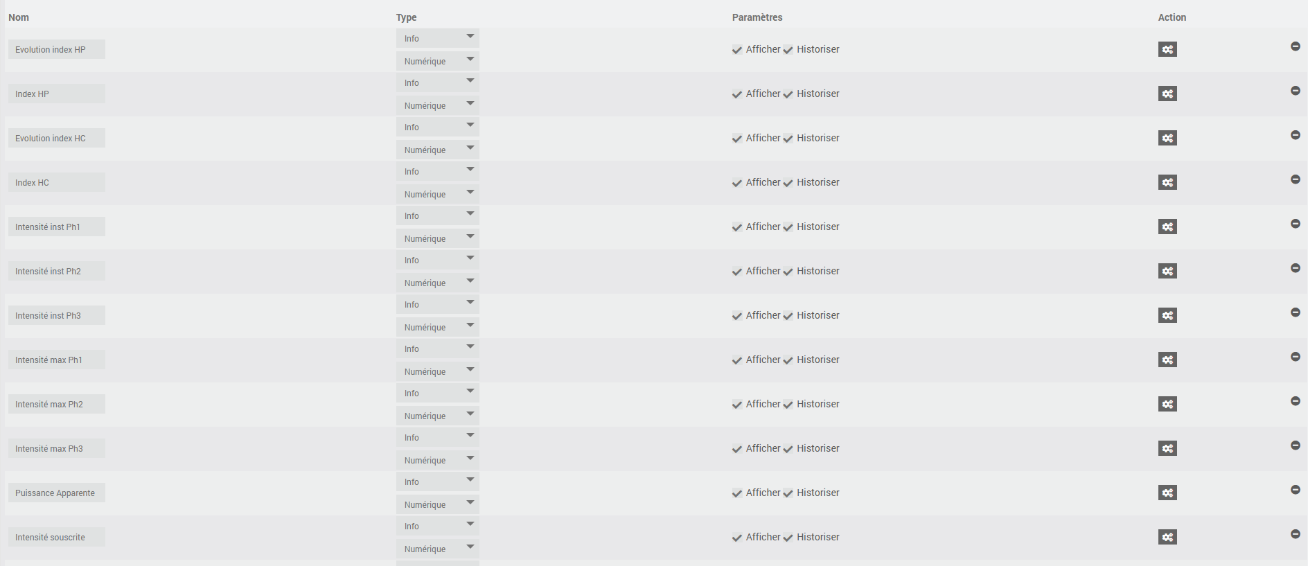

L’interface de configuration du plugin n’affiche pas la possibilité de choisir les unités de chaque commande, contrairement aux copies d’écran présentes dans la documentation (https://doc.jeedom.com/fr_FR/plugins/automation%20protocol/ecodevice/).
Par exemple, impossible d’afficher par défaut les index HP/HC en kWh sans être obligé de passer par un virtuel à développer … ils sont affichés en MWh juste parce-que leurs valeurs ont dépassé les 1000 kWh.
Mais quoi qu’il en soit l’interface de configuration du plugin ne correspond pas à ce qui est écrit dans la doc : le champ Unité n’est pas affiché ni donc modifiable.

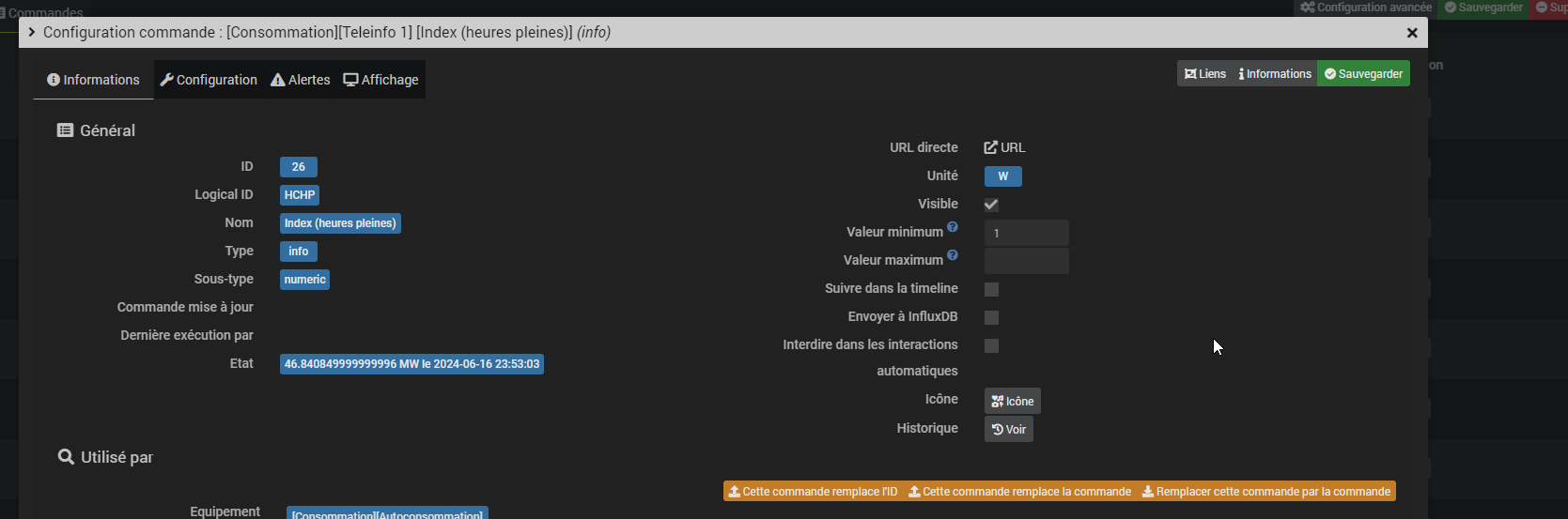

Il n’empêche que le plugin affiche des MWh :
Alors que je souhaiterais qu’il m’affiche des kWh.
Côté configuration, impossible de changer l’unité :
As tu tenté de mettre un espace devant l’unité au niveau de la commande. Bien que je ne suis pas sûr que cela soit possible.
L’index en W chez moi. Je ne sais pas pourquoi, car c’est normalement des Wh. Mais ce n’est pas cela le problème. On ne peut effectivement pas modifier l’unité, et c’est le core qui adapte en kWh ou MWh.
Un autre moyen que je vois et de passer via un virtuel, et là tu pourras mettre l’unité avec un espace devant.
Et sinon, tu peux modifier les unités des commandes de l’ecodevice en exécutant ces requêtes:
update cmd set unite = ' Wh' where `eqType` = 'ecodevice' AND `logicalId` = 'HCHP';
update cmd set unite = ' Wh' where `eqType` = 'ecodevice' AND `logicalId` = 'HCHC';
