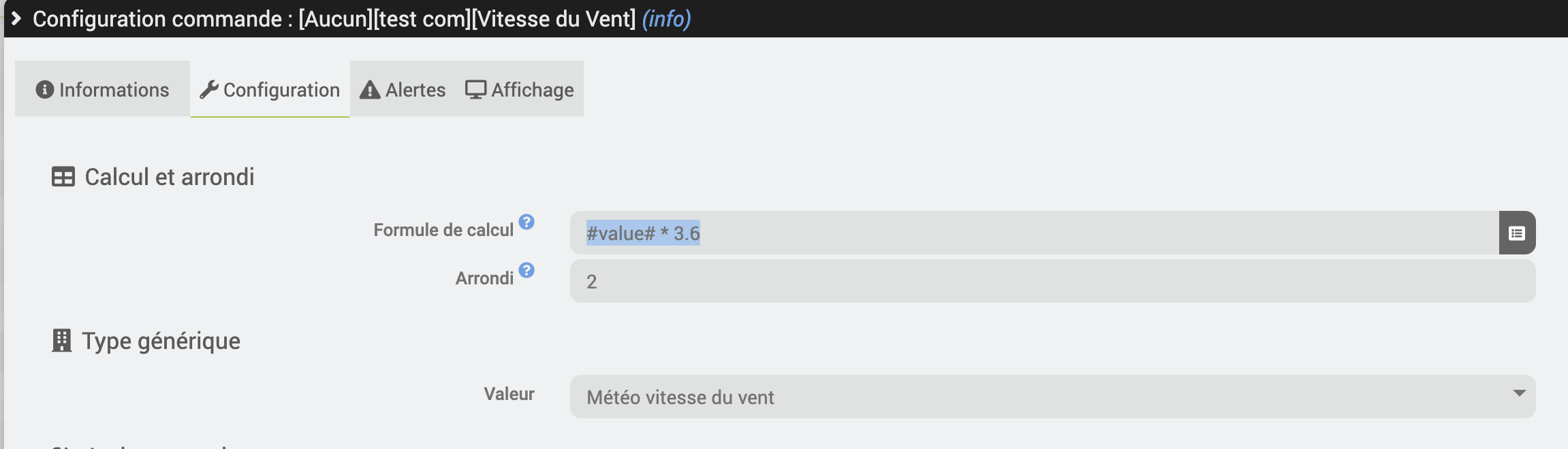

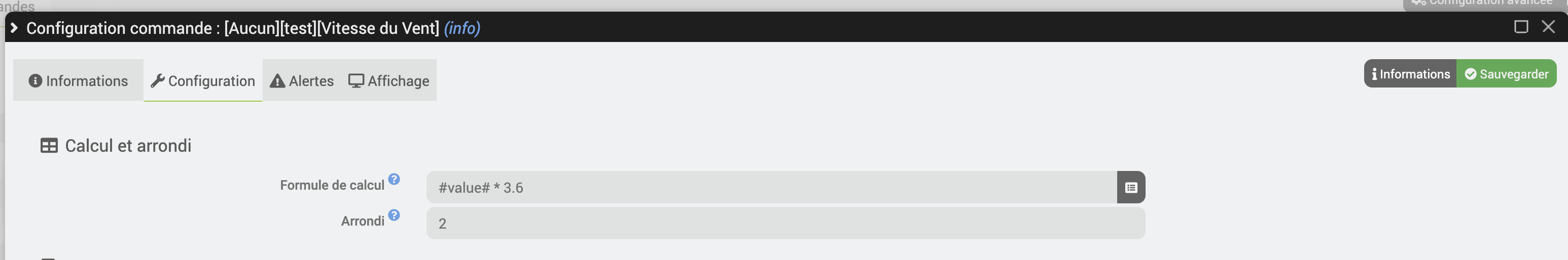

Je viens de créer un équipement et j’ai bien la valeur #value# * 3.6, on voit bien que je n’ai pas de virgule.
J’ai vérifié les commandes Vitesse du Vent et Rafales de vent
Je ne vois pas ce que je peux faire de plus dans le plugin après le reste cela dépend du core
