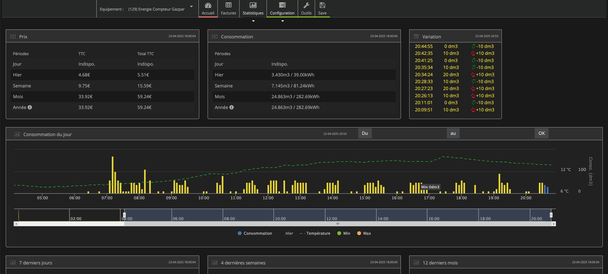

J’ai dû reinstaller mon Jeedom suite à maj Debian, j’ai donc reinstallé le plugin « suiviconso » et je constate que malgré des enregistrements de consommations dans la journée, il n’apparait pas l’état de la conso cumulée du jour? Je ne pense pas que cela soit normal?
IL y a un message « conso indisponible » ou 0 kWh selon le type de conso relevé

Capture d’écran puisque tu es le seul à voir ton Jeedom.
Vérification des commandes que tu as mis dans les index pour voir si elles évoluent
Vérification des unités, ne pas confondre Wh et kWh

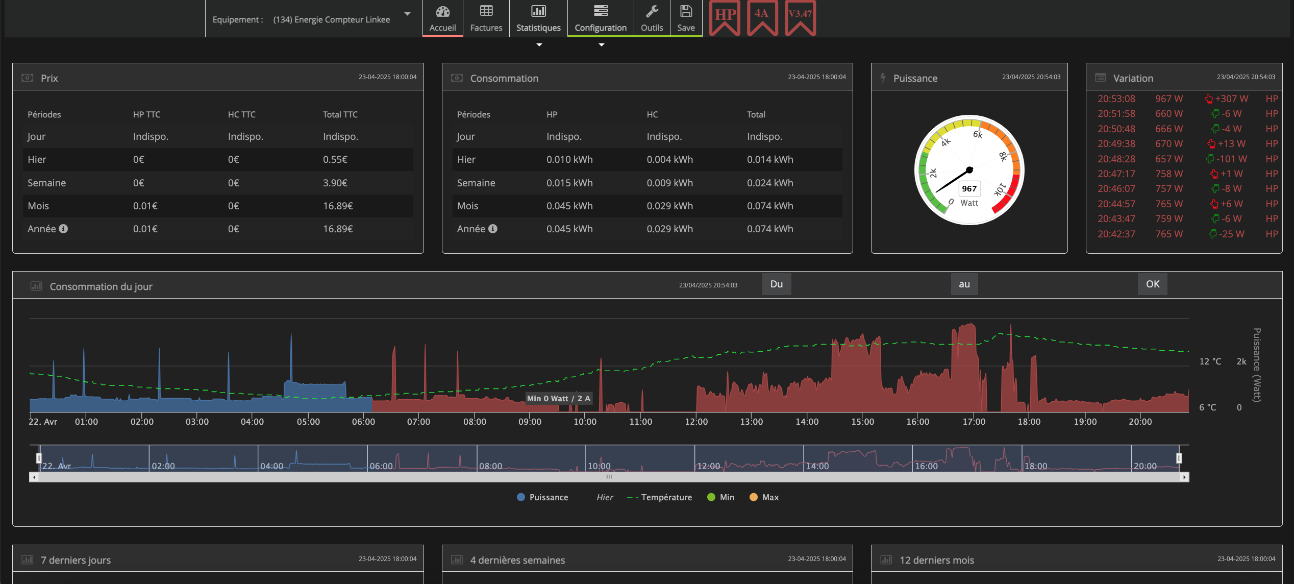

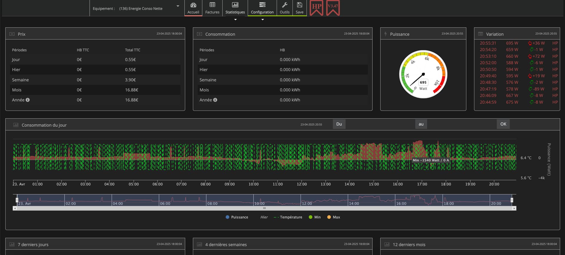

Trois exemples:

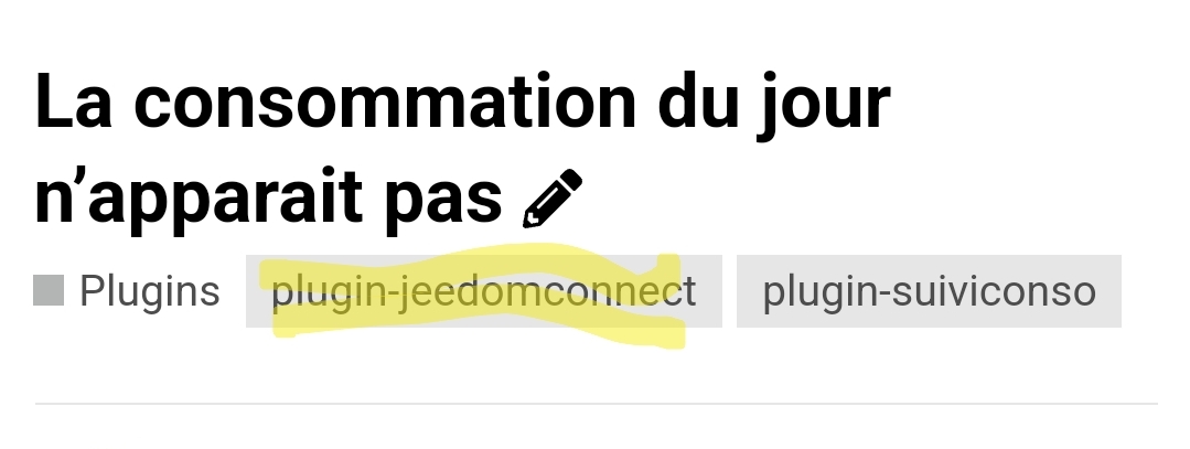

Tonio te demande le lien entre suivi-conso et JeedomConnect. Le souci est très probablement un problème de paramétrage dans suivi-conso, tu peux donc retirer le tag de JeedomConnect. Ce n’est pas un problème d’utiliser JeedomConnect mais il n’a pas à être tagué ici.

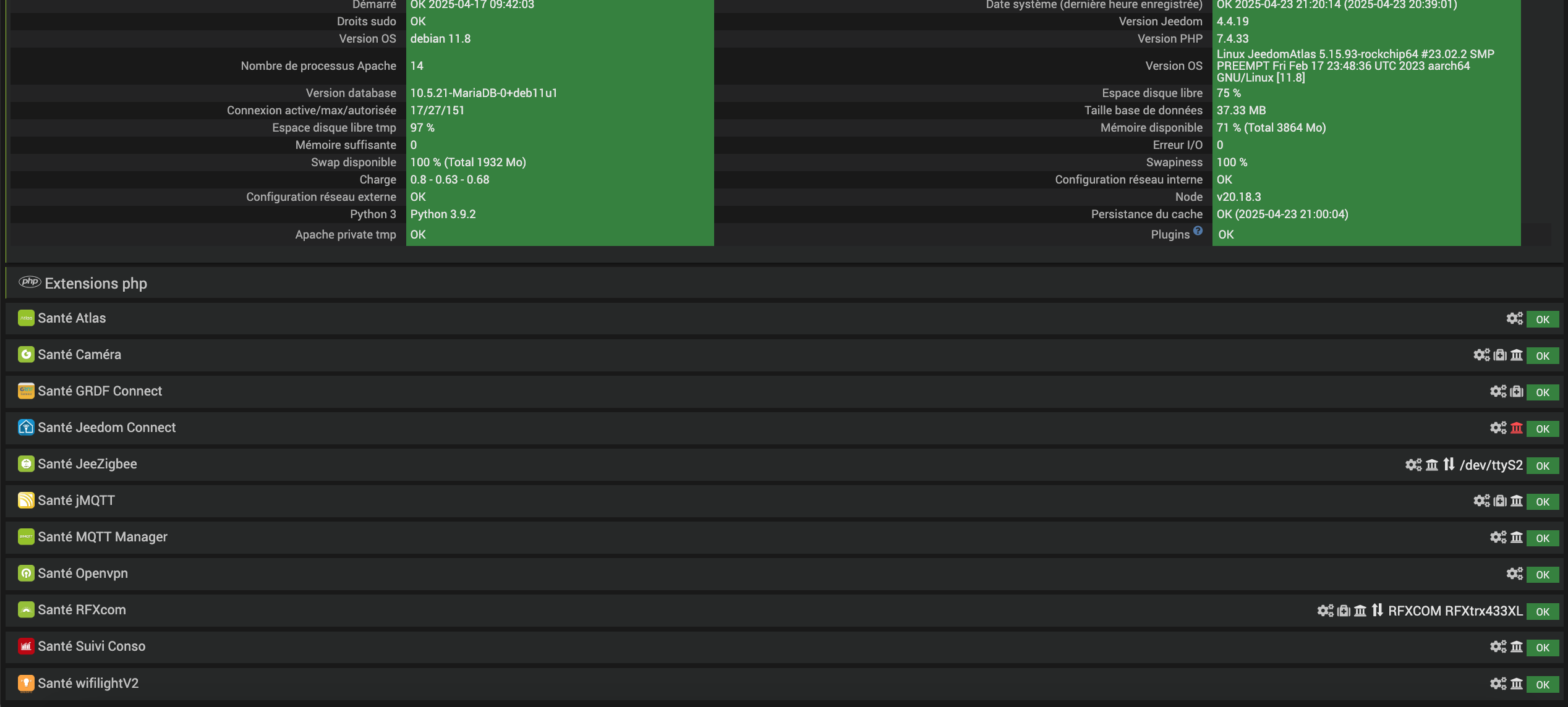

Et tu donnes tes informations jeedomconnect. La page santé jeedom serait plus adaptée.
C’est pas entier. La partie plugin, on s’en moque, c’est la partie jeedom qui est intéressante.
Je ne sais pas ou trouver ce dont tu parles « santé Jeedom »?
Juste la copie d’écran que tu as déjà donnée mais avec la première ligne… :thinking:

J’ai supprimé le tag relatif à JeedomConnect ça fera un sujet de moins à traiter :smiling_face_with_tear:
Je ne comprends pas comment as tu pu faire? J’ai compris c’est dans le sujet au lieu de mettre plugin il y a plugin connect qui s’est inséré par erreur?

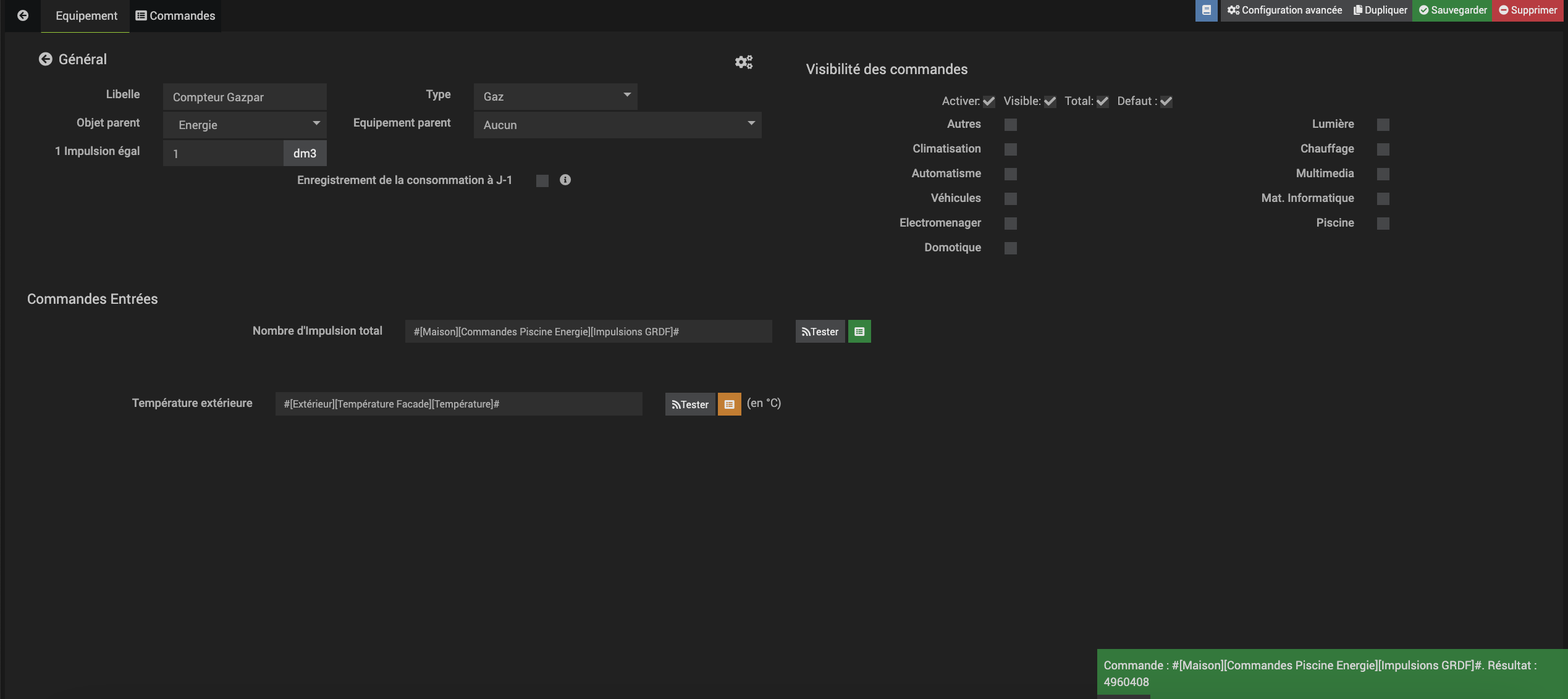

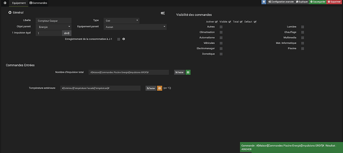

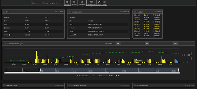

Voici ma configuration sur le gaz, j’ai fait un test qui affiche bien l’index compteur en dm3
La valeur transmise est bien en dm3, il faut peut être la diviser par 1000 pour la mettre en m3?
Oui tu as du ajouter JeedomConnect par erreur au moment de créer le sujet.
Pour les dm3, c’est ce qu’attend le plugin donc c’est OK, rien à toucher ici.

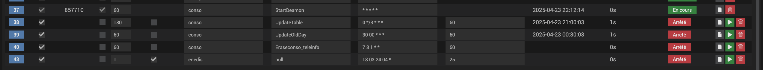

Tu peux regarder le moteur de tâches et nous montrer une capture des endroits où il y a « conso » ?
ça me semble OK de ce coté là, les tâches tournent et sans erreurs et ça aurait du être mis à jour à 21h.
Si tu refais un « test » sur la commande tu as bien un chiffre différent de 4960408 ?

Après presque une semaine, je me suis aperçu que le problème a été résolu et bien stabilisé sur tous mes suivi conso. J’avais au préalable décoché les enregistrements de la consommation à J-1. Je ne sais pas si cela a eu un effet, mais pour l’instant tout semble bon. A suivre
Merci à vous tous pour votre aide
Effectivement si tu avais coché J-1 c’était normal d’avoir rien au jour J puisque cela enregistre les données en date J-1
