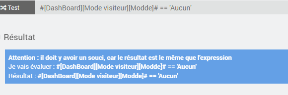

Pourriez-vous nous donner l’expression, le scénario et pas seulement le résultat.
Laquelle?
#[Buanderie][Mode - Chauffe-eau][Mode]# == 'hiver'
« Expression non valide »

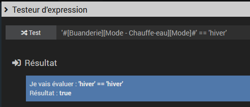

Avez vous essayé ?
'#[Buanderie][Mode - Chauffe-eau][Mode]#' == 'hiver'

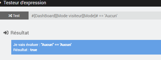

Bonjour, vous devez avoir une erreur de frappe eu da commande
chez moi cette expression est OK

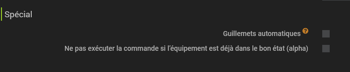

Pouvez-vous vérifier votre paramétrage sur les guillemets automatiques dans la configuration onglet Équipements

en ajoutant les guillemets, ça fonctionne, mais c’est étrange car je n’avais jamais eu besoin de le faire au paravent :
ça n’est pas coché. ça devrait l’être?
Il manque la page Santé.
Quelle version de Debian ?
Si vous ne voulez pas avoir à mettre les guillemets il faut cocher la case. par défaut elle est cochée
En guillemets automatique coché par défaut.
Ok, merci. J’ai l’impression que j’ai perdu certains paramètres de configuration. Mon fuseau horaire n’était pas le bon, les coordonnées de géolocalisation étaient vides. Et je suis certain de ne pas avoir touché à ce paramètre. C’est étrange. Mais en tout cas le pb vient bien de ça. en cochant l’option tout rentre dans l’ordre.
