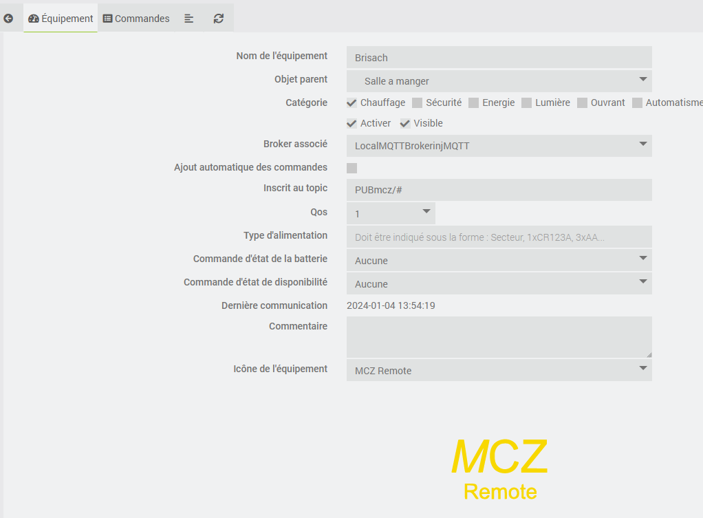

@henribi , voici la config de l’équipement brisach dasn JMQTT:

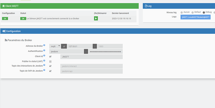

la configuration du brocker « LocalMQTTBrokerinjMQTT »:
