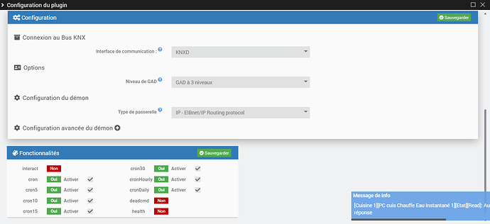

bonsoir @thienell
voici ma config du plugin côté VM et j’ai la même config côté prod puisque j’ai fait un restore de mon jeedom de prod vers ma VM

La configuration avancé du demon pour les deux svp ?
Et si tu coche tuneling…
J’ai essayé mais c’est pareil
