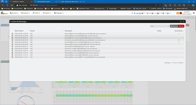

JEEDOM renvoie régulièrement des messages concernant l’absence de réponse de certaines dépendances KNX liées au plugin EIDB-KNX. Pour certaines dépendances, il y a jusqu’à 20 occurrences du message "[dépendance] absence de réponse. Pourtant, lorsque j’actionne la commande depuis KNX, Jeedom est actualisé en temps réel; de même, lorsque l’actionne depuis Jeedom, la valeur est actualisée dans ETS: le lien est donc effectif.

Je n’ai pas de log de ces moments-là car cela arrive de façon aléatoire et pas toujours pour les mêmes dépendances. Au cas où cela peut aider, tu trouveras en PJ le log de Jeedom (les « messages » dans la barre de menu) qui liste les absences de réponses.

Tu as un screenshots du message.
oui, voilà:
bonne soirée
Il est bizarre ce screenshots.
