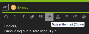

Dans le log sur la 1ère ligne, il y a:
Il y a eu une correction du plugin en version beta pour cela.
Il faut donc installer la version beta. La version stable avec la correction n’a pas encore été diffusée.
PS: Le reste du log est trop pénible à lire. Merci d’éditer votre post pour le rendre lisible (mettre le contenu du log dans un texte préformaté avec le bouton </>
