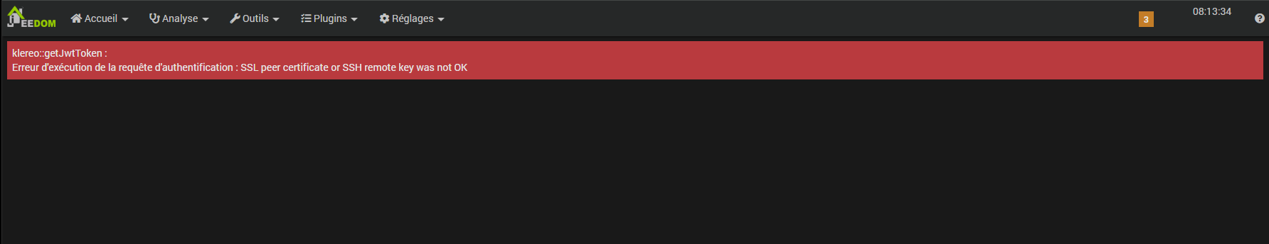

klereo::getJwtToken : Erreur d'exécution de la requête d'authentification : SSL peer certificate or SSH remote key was not OK
Il me semble que depuis la derniere mise à jour de Jeedom, Le plugin Klereo ne fonctionne plus.
j’ai ce message :
Erreur d’exécution de la requête d’authentification : SSL peer certificate or SSH remote key was not OK

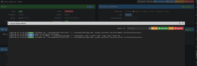

Et voici le log :
\[2026-08-16 14:58:56\] DEBUG  Lancement de : /var/www/html/core/class/../../core/php/jeePlugin.php  plugin_id=klereo function=remove callInstallFunction=1
\[2026-08-16 14:59:00\] INFO  Début d'activation du plugin
\[2026-08-16 14:59:01\] INFO  Info sur le démon : {"launchable_message":"","launchable":"nok","state":"nok","log":"nok","auto":0}
\[2026-08-16 14:59:01\] DEBUG  Lancement de : /var/www/html/core/class/../../core/php/jeePlugin.php  plugin_id=klereo function=install callInstallFunction=1

C’est le log quand vous faites quelle action au juste ? Je lis function=remove
A+
Michel
C’est le log du journal de defaut citot que j’active le Plugin.

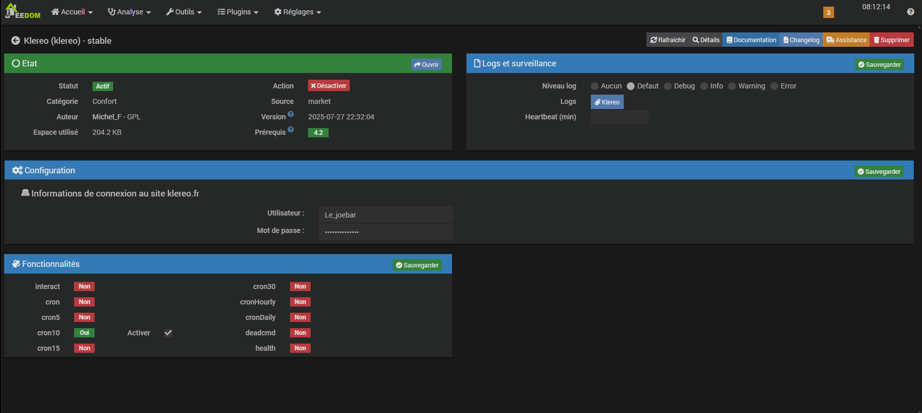

Le plugin a l’air ok c’est à dir :
Mais quand je vais sur Confort → Klereo :

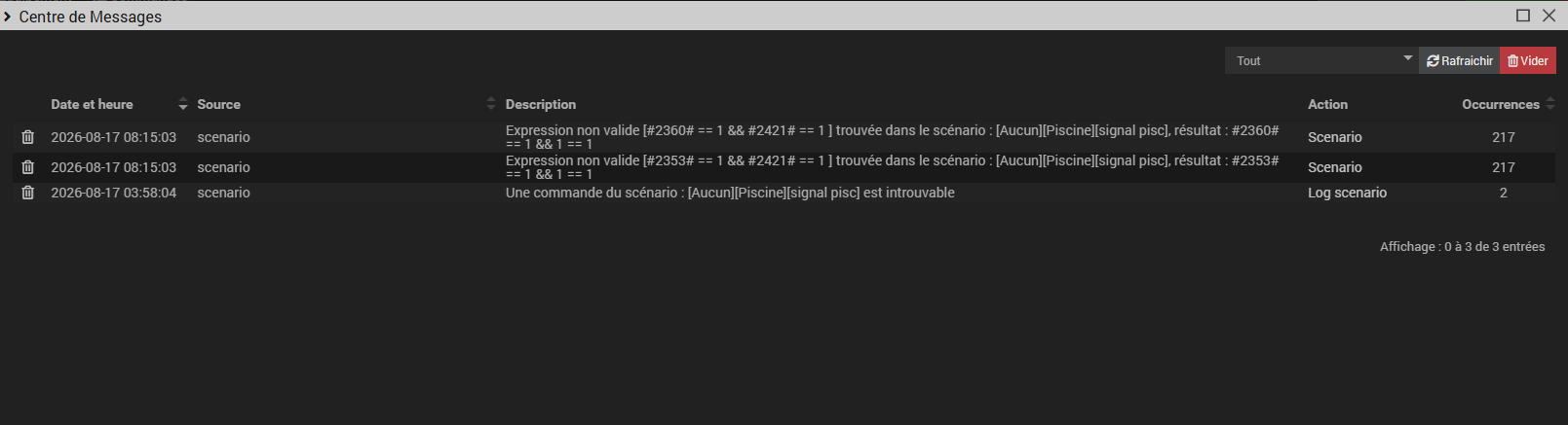

Resultat mon Scenario ne fonctionne plus puisque je n’ai plus les Commandes.
J’ai deja disinstalé et reinstalé le Plugin Mon password et login n’on pas changé donc ???
