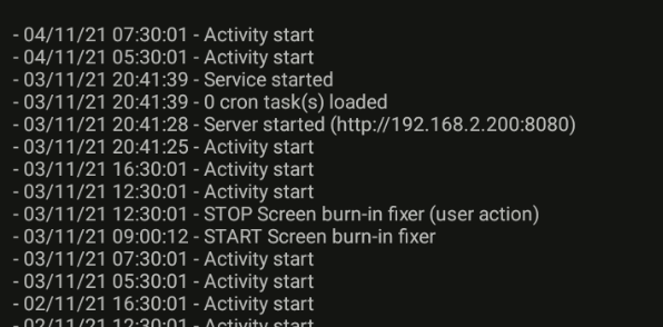

Sur mon Nokia, sous Android One, hier, arrêt total de l’application.
Comme je surveille JPI sur le port 8080 via Networks, j’ai pu m’en rendre compte et j’ai un scénario qui le relance par Macrodroid (vu que l’API est off côté JPI).
Mais surtout rien du tout dans les logs… alors que tout le reste du tél est OK.
Dans l’app log :

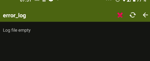

Dans l’error log, vide !
Dans l’app, rien de probant.
Bref, je ne sais pas trop quoi te dire/donner si ce n’est que JPI avait bien toutes les autorisations (notamment batterie optimisée etc). En dernière version bien sûr.

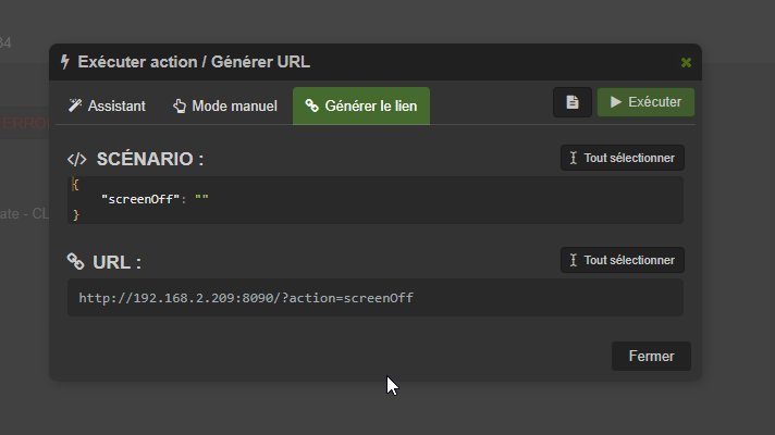

Quand j’analyse :
Incompréhensible, le screenoff me fait un screenon… ?
Je précise que je n’ai pas le souci sur les autres tablettes non rootées et que je n’avais pas ce souci sur cette tablette rootée depuis l’upgrade logicielle.
Encore plus fou, si je passe directement par l’interface web et que je génère un screenoff, l’écran ne se rallume PAS !!!
