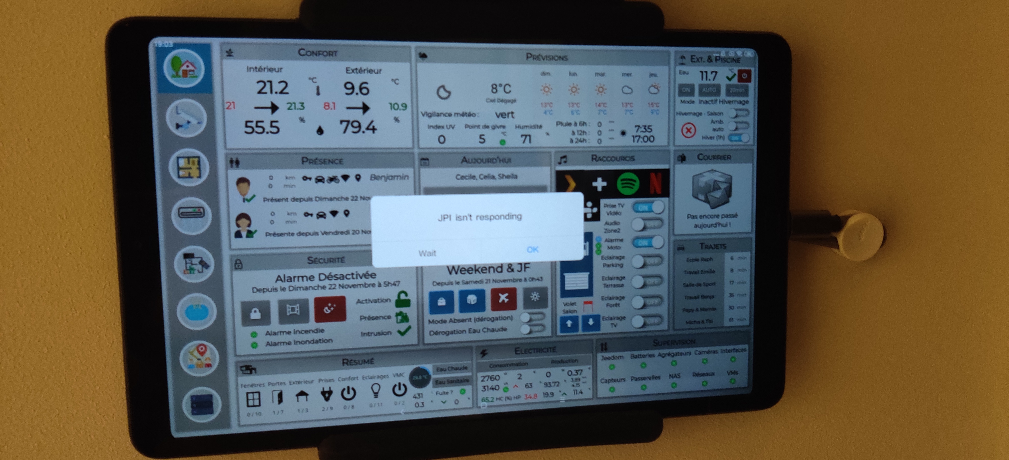

Une photo valant mille discours… C’est en cours d’utilisation au bout de x heures.
