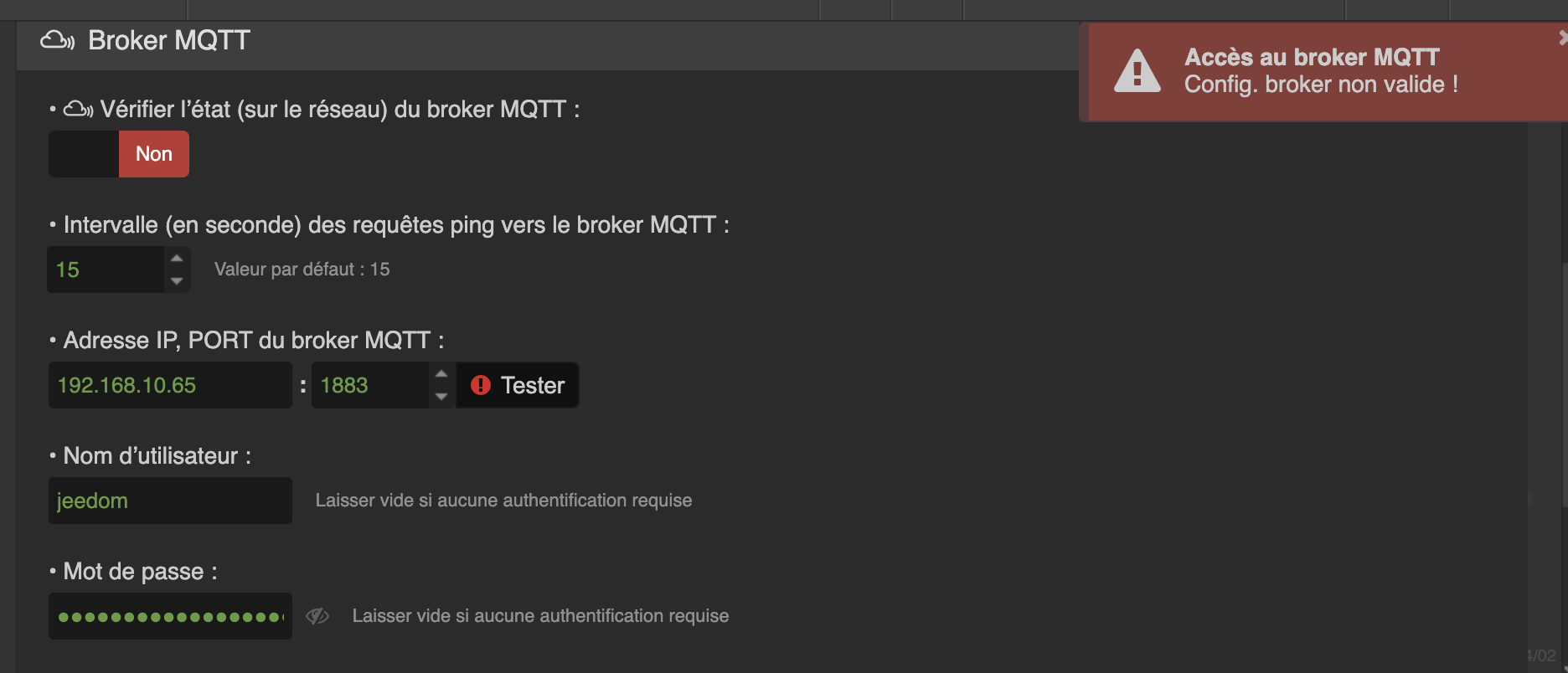

Bon je n’arrive pas à surveiller le broker installé sur mon jeedom (j’ai un erreur de config alors qu’elle me semble ok) mais par contre la publication fonctionne sans problème.

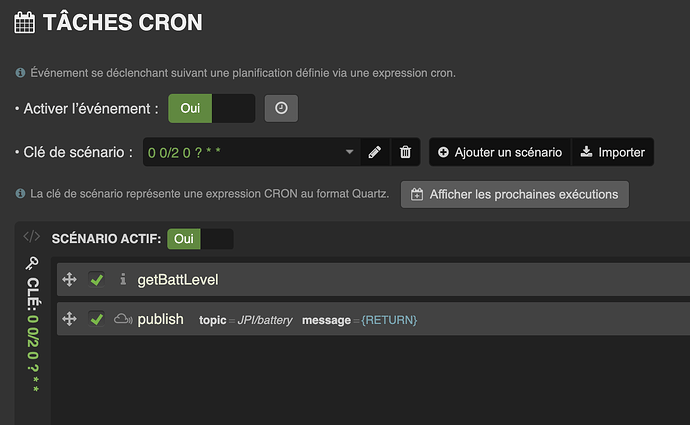

Le plus simple je pense c’est de faire un cron dans JPI toutes les 2mn par exemple.

Merci de ton retour. Pour créer un cron, on le fait directement dans configuration manuelle ou il y a un menu dans la GUI ? J’ai cherché mais pas trouvé, après il y a tellement de possibilité avec JPI qu’on peut passer à côté de certains paramètres
Concernant la surveillance du broker, peut-être que je m’y prends mal.
Dans réglages de base / Broker MQTT je renseigne l’IP de jeedom qui héberge mon broker (le port est le bon), le user et le password. Quand je teste il m’affiche en rouge accès au broker : config. broker non valide !

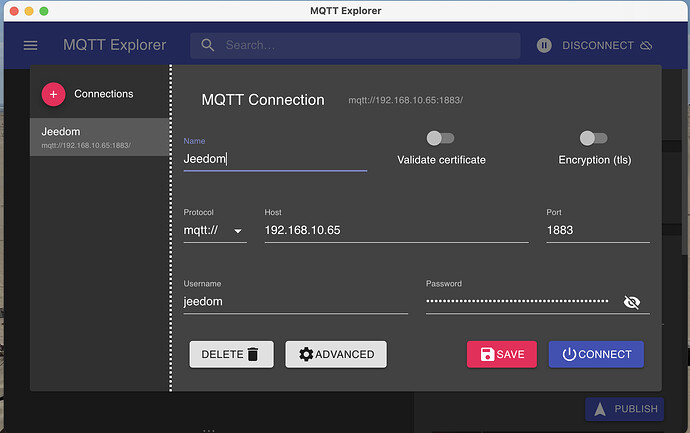

Sinon curieux car chez moi ça marche très bien, j’ai d’ailleurs fait la plupart de mes essais avec le broker Mosquitto du plugin MQTT Manager de Jeedom…

Merci pour le menu cron je suis passé à côté

Je fais un publish dans un cron. Je le récupère dans jeedom via jMQTT et c’est nickel.
Voilà la copie d’écran du cron :
Non c’est curieux, à moins que le nombre de clients soit bloqués côtés mqtt car le test fait une connexion supplémentaire.
Cependant si tu actives l’option pour vérifier le broker ça marchera tout de même malgré que le bouton tester ne fonctionne pas.
En effet l’option de vérification fonctionne, y’a juste le bouton test qui échoue.

Je marque ma réponse plus haute avec la copie d’écran en résolution concernant le suivi de la charge batterie, ça illustre bien la solution mais c’est bien toi qui me l’a fourni
Ok merci, c’est très curieux…
Alors dans ce cas l’action publishOnce ne devrait pas fonctionner non plus.
Par contre elle va générer un log dans le journal d’erreur pour voir exactement quel est le problème.
Le nom de l’appareil est long, je pense que le soucis viens de là.
Le client ID doit être tronqué et du coup il est identique à la connexion déjà existante… (je rajoute un uniq ID après le nom de l’appareil pour générer le Client ID car on ne peut pas avoir plusieurs client ID identiques)
Je vais voir pour corriger ça…
