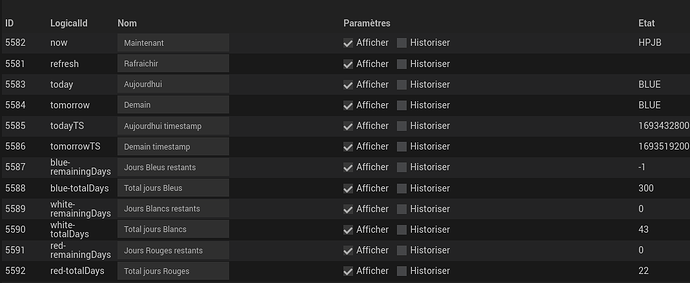

Juste un détail, mais aujourd’hui le plugin affiche qu’il reste -1 jour bleu au lieu de 0
La source de donnée est
Jeedom : 4.3.15
Plugin : 2023-04-08 10:59:16
Merci du signalement.
C’est dû à la fin de saison Tempo le 31 aout. J’ai corrigé pour l’année prochaine. Demain, nouvelle saison avec 301 jours bleus …

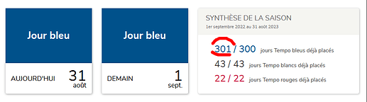

C’est conforme à RTE Tempo:
C’est mieux que le site EDF Tempo aujourd’hui:
EDF avait déjà jeté l’éponge hier:
