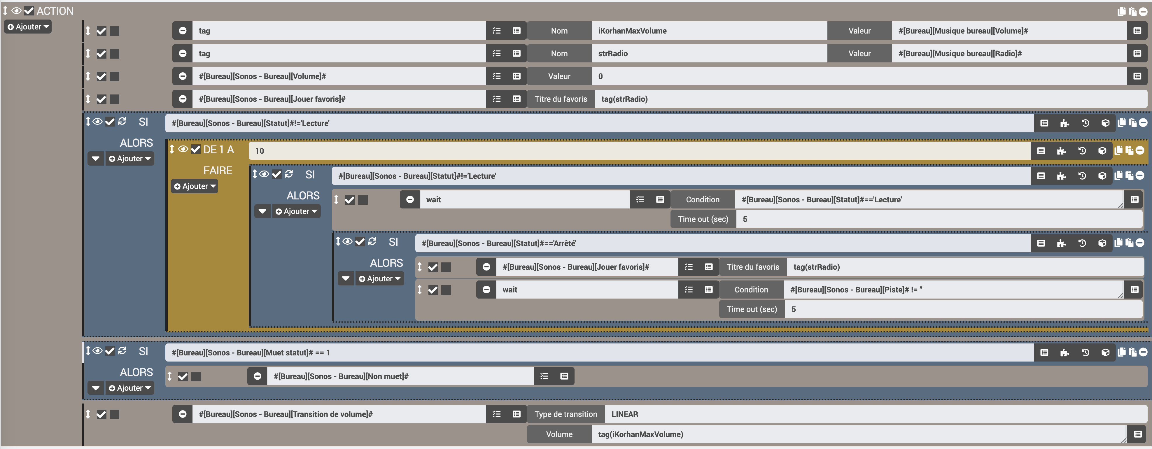

J’ai un scénario pour démarrer une radio via la commande jouer un favoris. Il arrive régulièrement que cela ne fonctionne pas. Et je ne sais pas pourquoi…
La seule solution que j’ai trouvée est de faire une boucle avec plusieurs wait pour vérifier que la radio a bien été prise en compte. Voici le scénario:
On voit bien dans les logs, qu’il faut plusieurs essais avant que ça fonctionne:

Je me demandais si il y avait un moyen plus simple, plus direct et moins fastidieux. Et également si il n’y aurait pas un bug? Ou encore si je m’y prends mal…

on écoute la même radio, je devrais être en mesure de reproduire :slight_smile:
par contre, je ne vois pas d’erreur, ca a fonctionner là je pense, correct?
passes le loglevel en INFO et pas DEBUG, ca suffira pour avoir l’erreur lorsqu’elle arrive
ceci dit, j’ai fait une petite optimisation sur cette partie, j’espère que ca aidera, ca sera dispo en beta demain
même radio? Excellent :slight_smile:
ça a fonctionné… C’est ça qui est étrange, il y a des ratés surtout quand le scenario est lancé automatiquement après une longue inactivité (9h00 du matin tous les jours). En relançant le scenario, ça fonctionne et du coup difficile à reproduire.
Je verrai demain matin.
