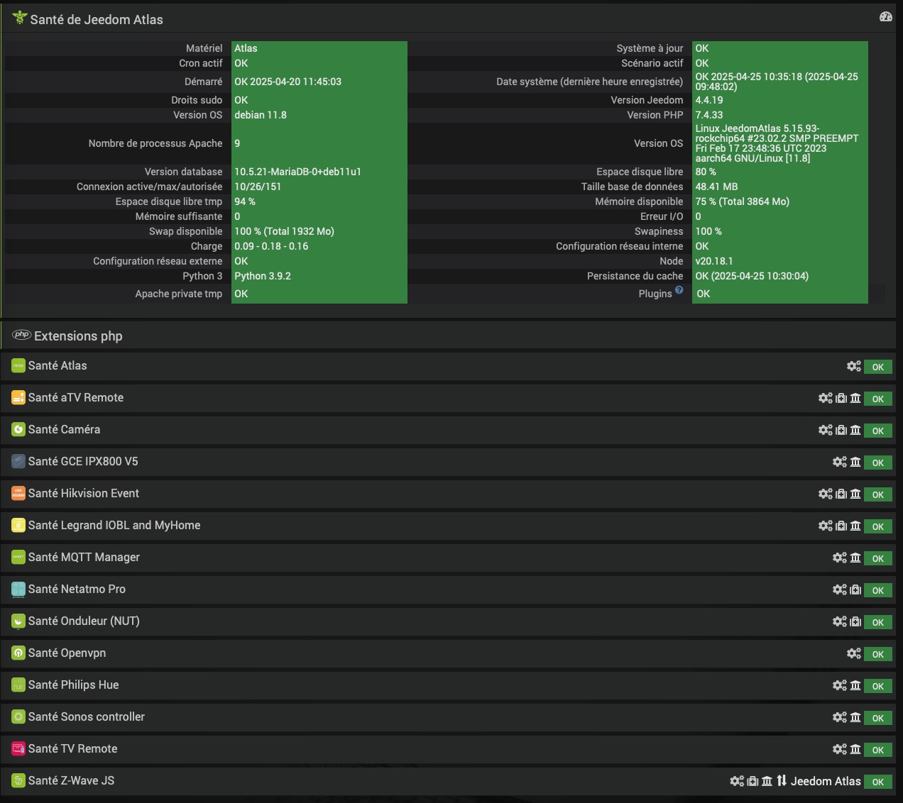

la page santé jeedom ne peut pas faire de mal.

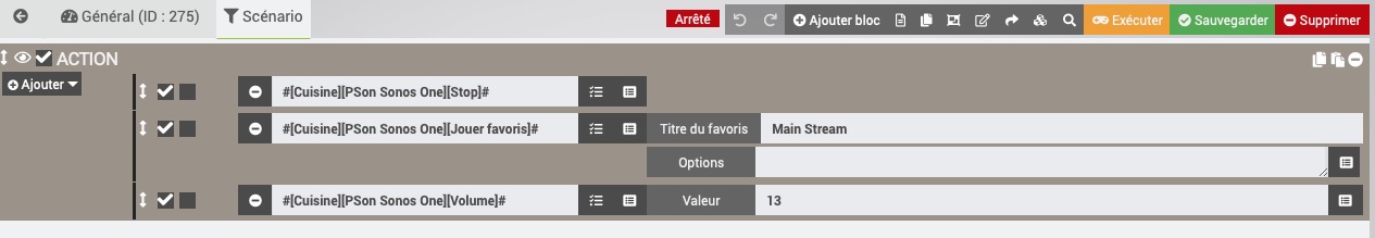

plus une copie du scénario (je suppose) car juste executer l’action « jouer un favoris » ne va rien faire, il faut passer une valeur.
du coup; comment a été sélectionnée cette valeur? il ne faut pas taper « n’importe quoi » dans le champs, cela doit correspondre à une des propositions.

Je pense avoir compris comment jouer un favoris qui se trouve forcément dans la liste de Sonos et après avoir redémarré le démon pour prendre en compte les favoris de Sonos.
Merci.
je n’ai pas compris.

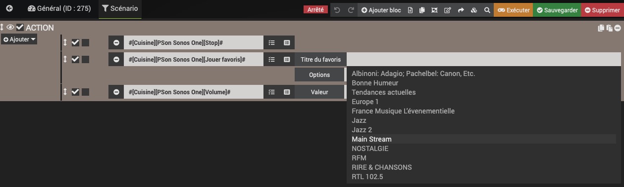

Je ne parlais pas de la liste de sonos mais de la liste dans le scénario:
lorsque vous tapez qlqch dans ce champs, jeedom va proposer une liste de possibilité
donc vous êtes obligé d’en choisir une parmi celles proposées, vous ne pouvez pas taper ce que vous voulez même si cela correspond à qlqch que vous connaissez coté sonos.

et toujours pas la page santé jeedom
C’est exactement ce que j’ai dit, j’ai choisi ce qui apparaît dans la liste favoris mais pas taper manuellement le nom :

Jouer radios :
Dans la liste ci-dessous, seule NOSTALGIE est lancée correctement, aucune autre n’est jouée (à croire que le plugin est vraiment sélectif)

peux-tu essayer avec une autre source de favoris que « sonos radio »?
par exemple « radio player » ou « spotify »?
celui-ci du coup c’est quoi?
car si certains fonctionnent, ca me parait une info capitale, ca change tout
on ne peut donc pas dire que « jouer favoris ne fonctionne pas »

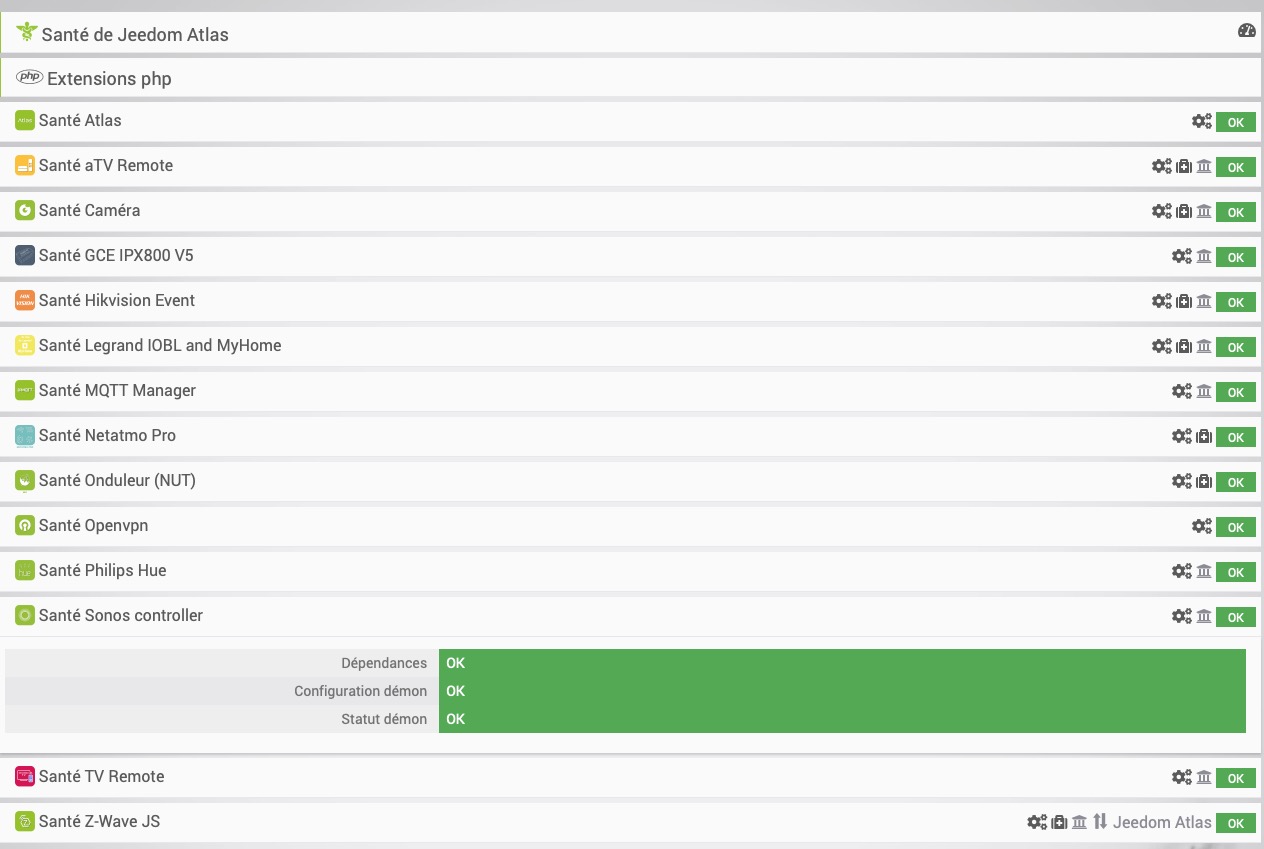

Et la page santé :
Effectivement, j’ai les enceintes sur un réseau différent, mais les routes sont faites pour assurer la communication. Tout fonctionnait bien avant la dernière mise à jour. J’ai l’impression que c’est le port d’écoute qui a peut-être changé (127.0.0.1).
