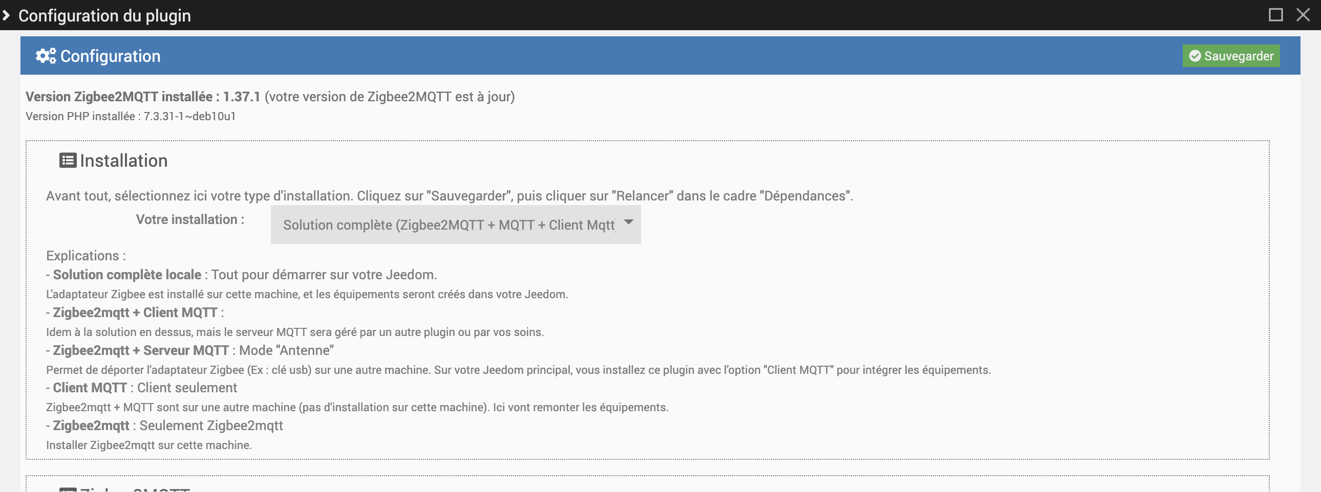

J’aurais deux questions sur le plugin zigbeelinker.
Dans JMQTT, dans la partie configuration, il est noté « Mosquitto est installé par JMQTT »
Dans Zigbeelinker, dans la partie configuration, il est noté "solution complète (Zigbee2MQTT + MQTT + Client MQTT)
Il n’y a pas conflit ? (en tout cas, tout fonctionne)

il ne faut l’installer que d’un coté !
Si ca fonctionne, c’ets le hasard, ce n’ets pas une bonne config
I faut les supprimer coté zigbee2mqtt accessible via http://TON IP:8080, puis les supprimer coté zigbeelinker
du coup, il faut paramétrer zigbeelinker pour utiliser le mosquitto de jmqtt , option zigbee2mqtt + client mqtt (1ere quesiton)

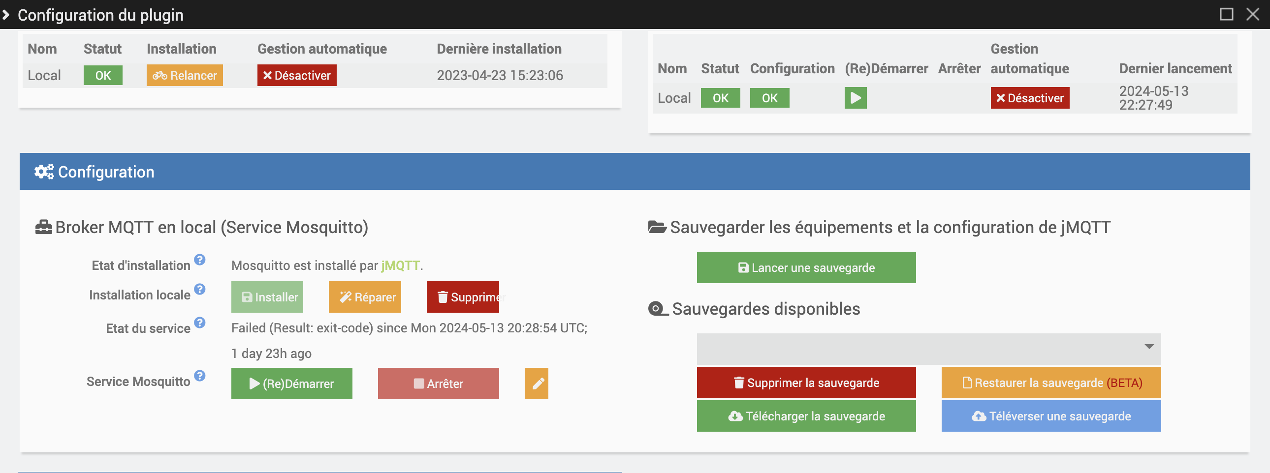

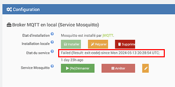

Attention, Mosquitto a l’air HS :

J’ai toujours eu se message pourtant cela fonctionne correctement…
Et si tu cliques sur réparer ça bouge ?
Et sur arrêter ou redémarrer ?
Là on a bien l’impression que ce n’est pas ce moquitto qui est actif sur ton installation
J’avais fait les différentes options que tu cites sans que le service reste « active ».

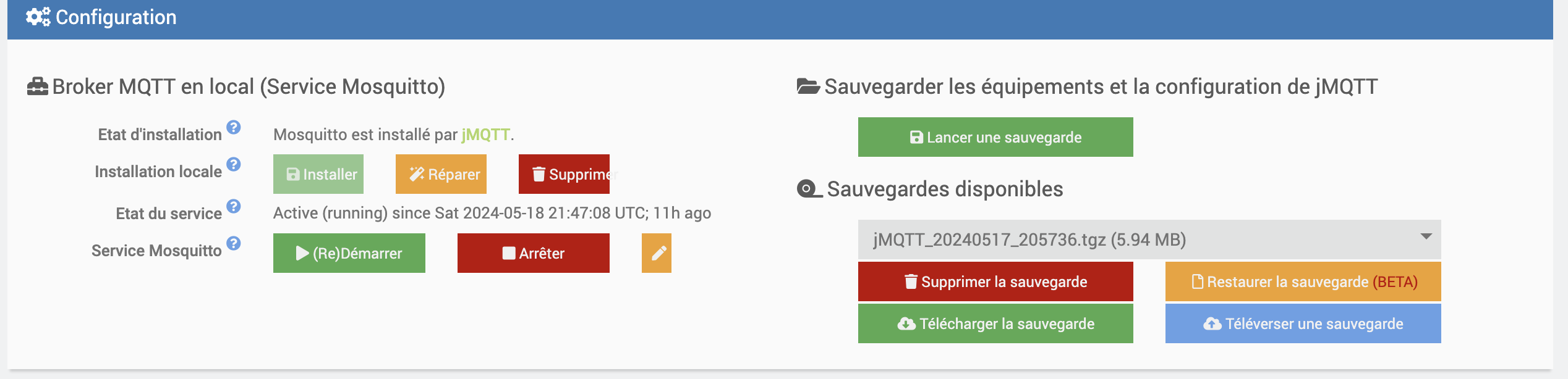

Ce matin, en allant voir le plugin, l’état du service est désormais en « active » par miracle.
Cela est peut-être du à mon reboot de ma Jeedom SMART après avoir fait des modifications.
