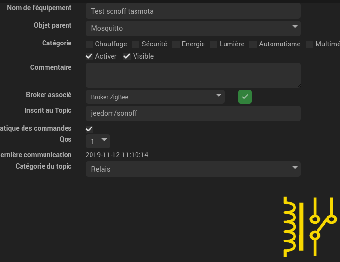

Voici la config de l’equipement:
par-contre les commandes reste définitivement vide.
Je ne voie pas ce qui cloche, certainement une con****e.
