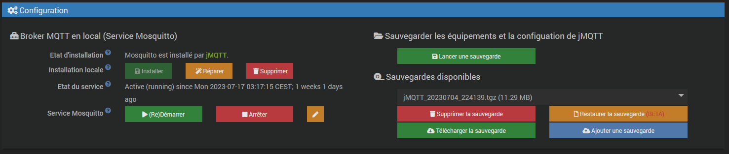

Tu peux poster la page de configuration de jmqtt (celle ou il y a dépendances et deamon) stp

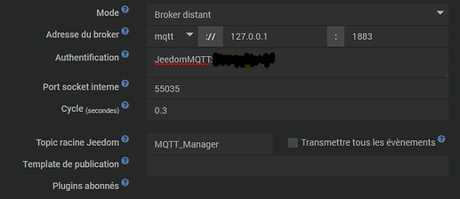

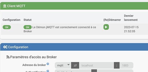

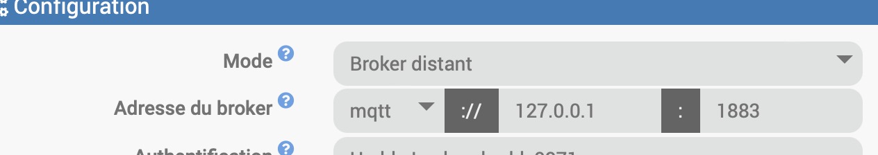

jMQTT : Broker local
MQTT Manager : Paramétrage
Résultat du Debug de MQTT Manager (il n’y a qu’une ligne) :
[2023-07-25 15:27:33]INFO : Démarrage du démon MQTT Manager : sudo  /usr/bin/node /var/www/html/plugins/mqtt2/resources/mqtt2d/mqtt2d.js --loglevel debug --socketport 55035 --mqtt_server mqtt://127.0.0.1:1883 --username JeedomMQTT --password xxxxxxxxxxxxx --callback http://127.0.0.1:80/plugins/mqtt2/core/php/jeeMqtt2.php --apikey xxxxxxxxxxxxxxxx --cycle 0.3 --pid /tmp/jeedom/mqtt2/deamon.pid
Est-ce que cela peut aider à m’aider ? :slight_smile:

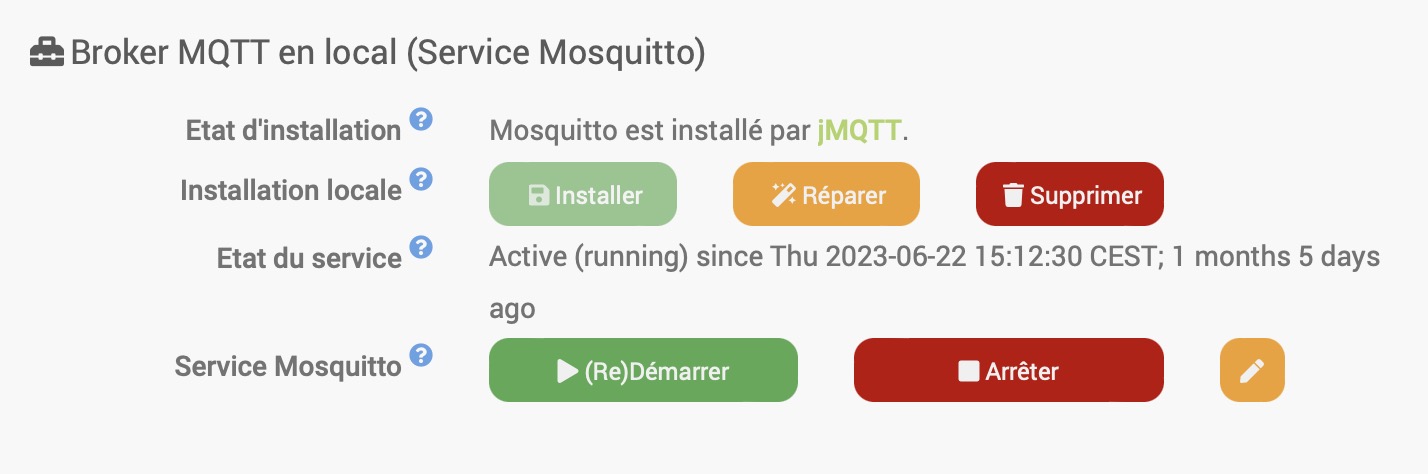

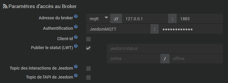

J’ai jmqtt avec mosquito installé par jmqtt et en // j’ai mqtt manager à qui j’ai indiqué où trouver mosquito.
As tu essayé la fonction Réparer dans la config de Jmqtt ?

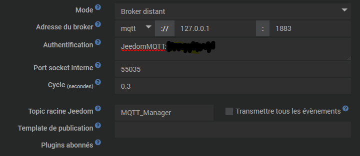

Jmqtt :
et Mqtt Manager :
C’est que tu as un autre souci avec MQTT Manager, tu n’as rien de plus dans les logs du démon en debug ?

J’ai paramétré comme pour toi, j’ai redémarré Jeedom, et le résultat est tjs le même : le démon de MQTT Manager ne démarre pas.

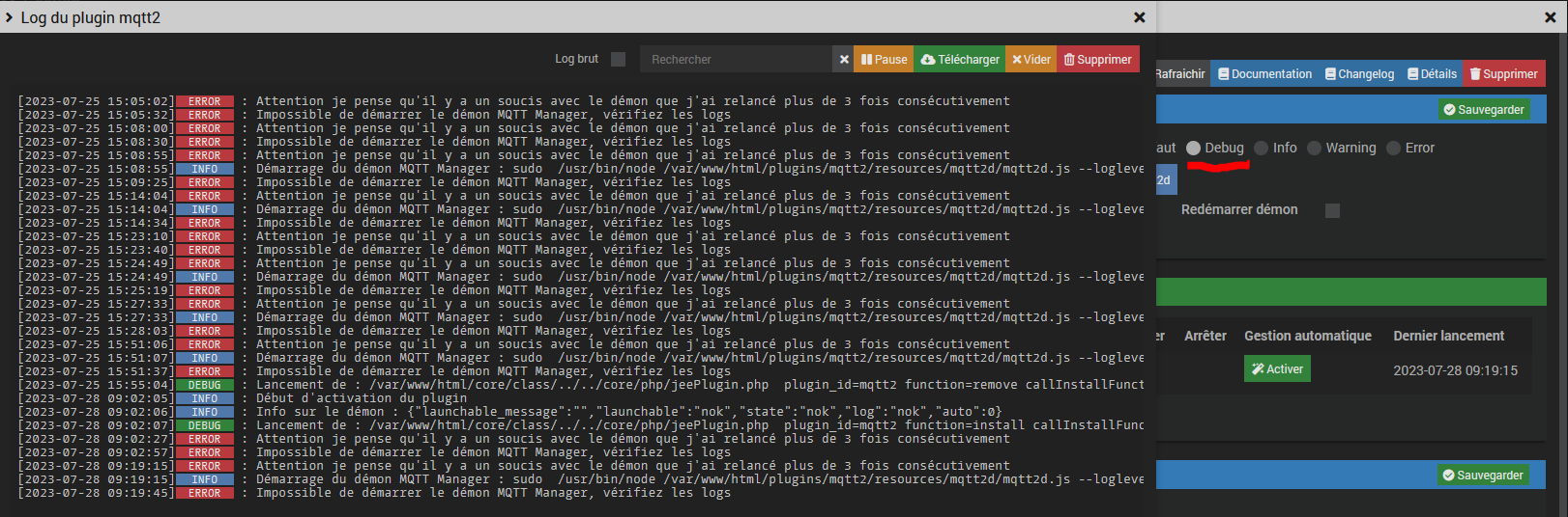

Ci-dessous les logs au démarrage de MQTT Manager :
[2023-07-28 09:02:05][INFO] : Début d'activation du plugin
[2023-07-28 09:02:06][INFO] : Info sur le démon : {"launchable_message":"","launchable":"nok","state":"nok","log":"nok","auto":0}
[2023-07-28 09:02:07][DEBUG] : Lancement de : /var/www/html/core/class/../../core/php/jeePlugin.php  plugin_id=mqtt2 function=install callInstallFunction=1
Soit ya un enorme soucis sur ton installation (un truc encore jamais vu et unique sur tous les milliers de jeedom qui existe) soit il manque encore des logs… Normalement tu as au moins 2 logs voir 3 avec les dépendances.

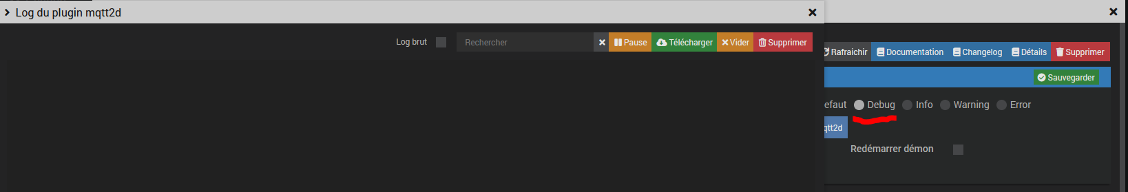

Voila une capture des logs en mode ‹ débug › :
En effet, il n’y a pas gd chose…
[EDIT] Le log ‹ mqtt2d › est vide mais j’imagine que ce log est utilisé lorsque le démon tourne.[/EDIT]
le démon est pas actif derriere, et oui c’est le log mqtt2d qu’il faut, faut aussi bien sauvegarder le niveau de log sinon le log mqtt2d est vide.
J’ai bien sauvegardé le niveau ‹ Debug › sur les logs.
Le log ‹ mqtt2d › reste vide lorsque je relance le démon qui ne démarre toujours pas.
