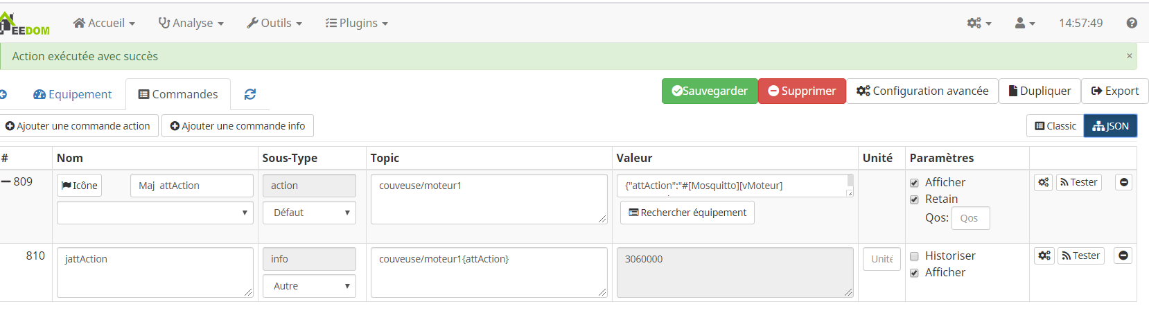

Sous JMQTT quand je crée une commande Action dans un équipement (par exemple Moteur) pour publier le topic general/moteur avec la valeur {« attAction »:"#[Mosquitto][vMoteur][msattAction]#"} , la commande information general/moteur{attAction} de cet équipement ne se met plus à jour : elle ne semble plus recevoir aucun message ni de JMQTT, ni de MQTT ni de mosquitto_pub. Les autres équipements MQTT et JMQTT et client Mosquitto reçoivent bien la nouvelle valeur.
Si je crée la même commande Action dans un troisième équipement, qui n’est rattaché à aucun topic et qui ne contient pas de commande info, tout fonctionne correctement. Le message est reçu par tous les équipements et clients mosquitto abonnés.
Ce fonctionnement est il normal ?
Merci de votre aide
PS : je viens de m’apercevoir que si je clique sur le Bouton JSON la value affichée de l’info attAction est correcte, par contre sur le bouton Classic elle est restée à l’ancienne valeur. C’est celle la qui est affichée sur le dashboard

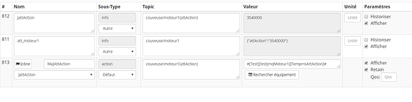

Bonjour @jjmasc,

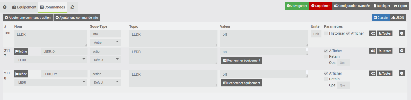

il suffit de créer une action qui publie sur le Topic en information.
voici un exemple que j’utilise pour une led rouge avec l’équipement JMQTT LEDR.
Tout est là https://domotruc.github.io/jMQTT/fr_FR/#onglet-commandes
Bonne journée
merci de votre réponse
Je viens de faire fonctionner votre exemple avec un peu de difficulté
J’ai créé la commande info, LEDR, les deux commandes actions avec le lien vers l’info LEDR.
Au premiers essais cela ne fonctionnait pas , pourtant le log montrait la publication du message ON et OFF , que je recevais avec mosquitto-sub
J’ai supprimé la commande info, suis passé en mode ajout automatique de commande, refait le lien des commandes actions vers la commande info et là ca fonctionne

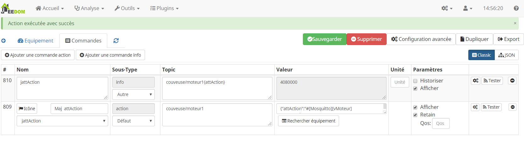

J’ai reproduit l’anomalie.
J’ai recréé une équipement avec une value numérique simple. Cela fonctionne
Je suis ensuite passé en format JSON, j’ai supprimé la commande mère (comme dit dans la doc)
La commande info conserve la valeur du test précédent et ne se met pas à jour.
Par contre si je clique sur le bouton JSON je vois la nouvelle valeur dans le champ value
bouton Classic
bouton JSON

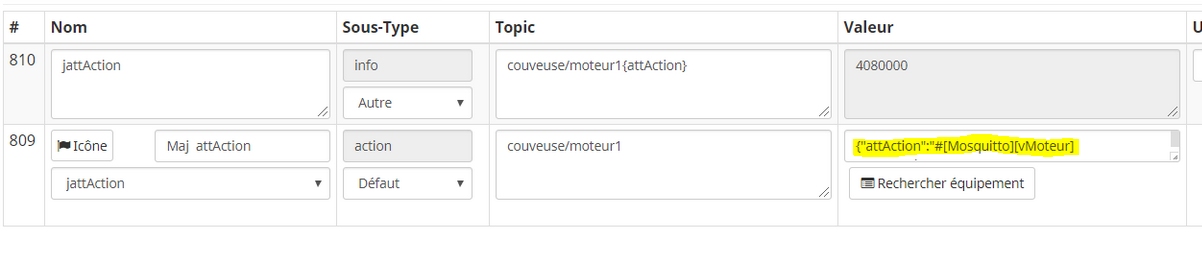

N’y a t il pas un problème de syntaxe ? ici
il manque la fin du json #} les ‹ value › d’un equipement commencent et finissent par un #
le champ est trop petit pour tt afficher

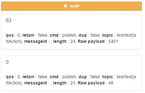

Je suis en train de tester j’ai le même problème que vous
je vois bien le changement avec MQTTBox mais pas dans la fenêtre de définition de l’équipement.
Pour résumer:
-topic envoyé depuis MQTTBox Ok dans MQTTBox KO dans déf équipement avec le bouton tester.
-topic envoyé depuis déf équipement OK dans MQTTBox KO dans déf équipement avec bouton tester.

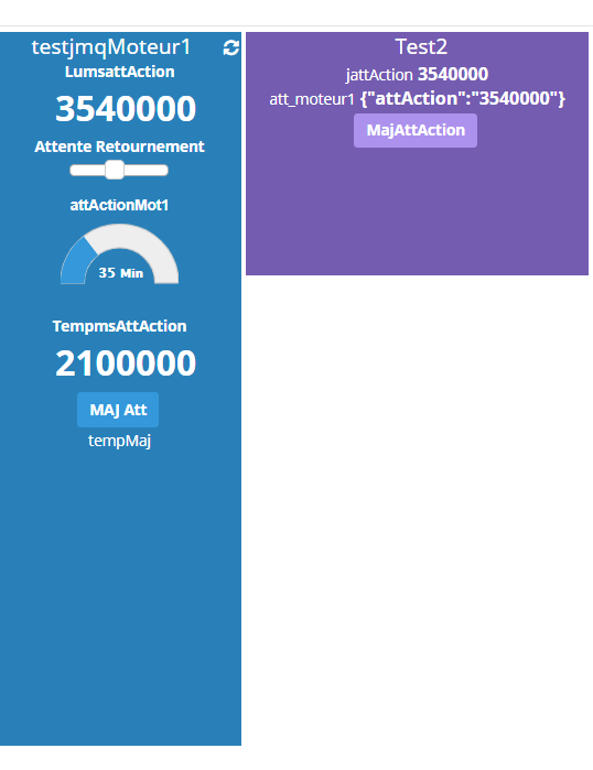

je suis donc parti sur ça test/test {« attAction »:1112 } 1112 numérique. Mais ça fonctionne pour du non numérique.

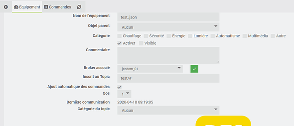

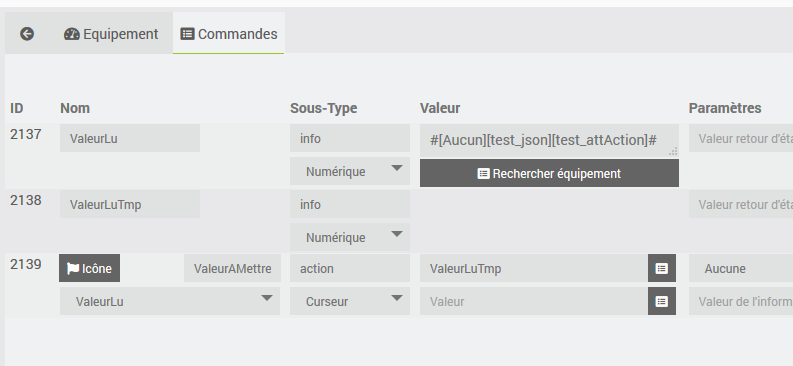

Création de l’équipement JMQTT suivant:
avec les infos et commandes

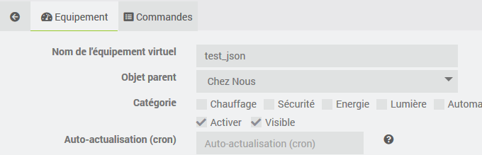

et un virtuel
avec les informations et commandes

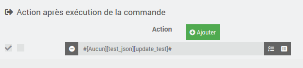

ValeurLuTmp est là pour passer l’information à la commande de l’équipement JMQTT
il faut cliquer la roue cranté de la commande ValeurAMettre et ajouter
et voici le resultat sur le dashboard
image image
et sur le broker via MQTTBox

Avantage en passant par un temporaire vous avez vraiment dans l’information le retour du broker, donc la prise en compte de celui ci de la consigne envoyée.

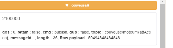

et le message est pourtant bien recu par mosquitto_sub (par exemple)
par contre le message recu n’est plus du JSON ce qui m’ennuie un peu. il est de la forme test/test1{attaction} 216000 au lieu de test/test1{« attaction », « 216000 »}

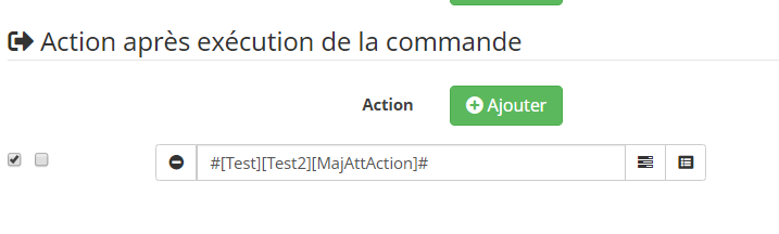

Mais cette version me va bien , les commandes actions dans le même équipement et je ferai un bouton pour déclencher effectivement la mise à jour

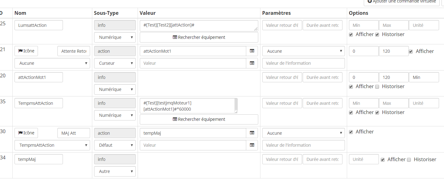

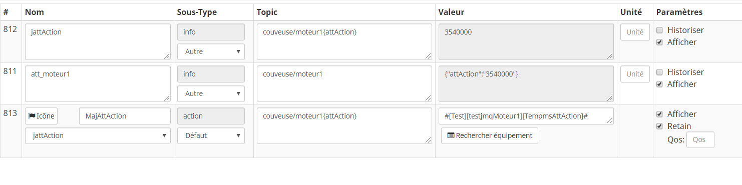

Désolé ca ne marche tjrs pas
j’ai tout recommencé et je suis ds même état qu’hier
Virtuel
JMQTT
et je lis bien 2100000 sur les clients autres
oui ca fonctionne
mais regardez ID20 et 21 ça ne vous pose pas un souci
commande id 21 fait action sur information id20 sans valeur …
