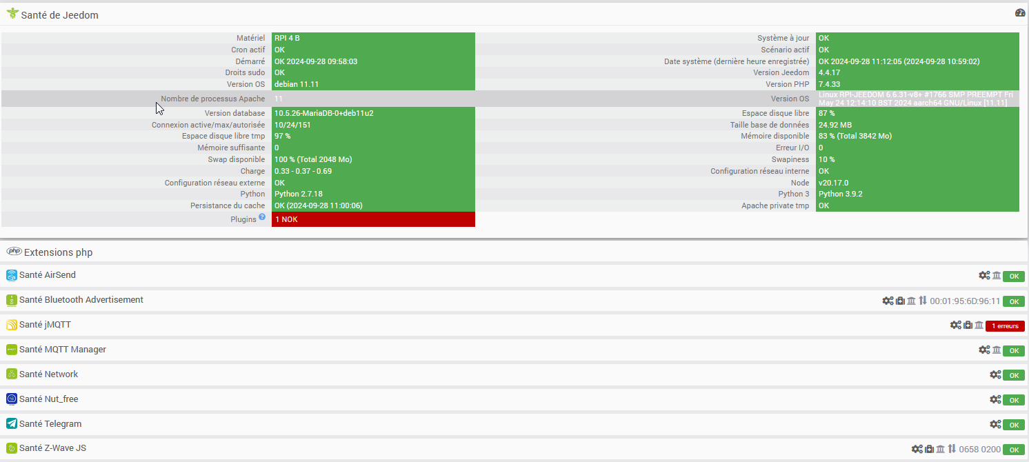

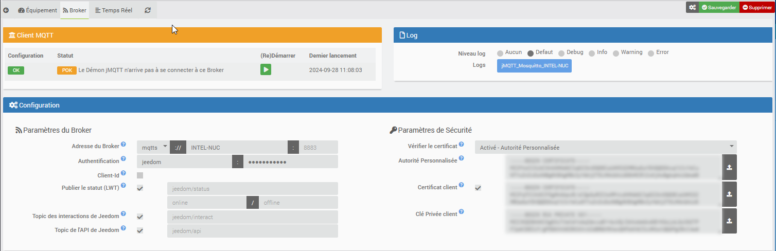

Un screenshot de ta page santé, de la conf de mqtt2 de la co f de ton brocker et les logs de ton brocker seraient bien utiles

La configuration du broker QUI N’A PAS CHANGE depuis la dernière sauvegarde ET qui est la même que celle que j’utilise pour MQTT Explorer.
La page santé jeedom qui n’apporte rien de plus :

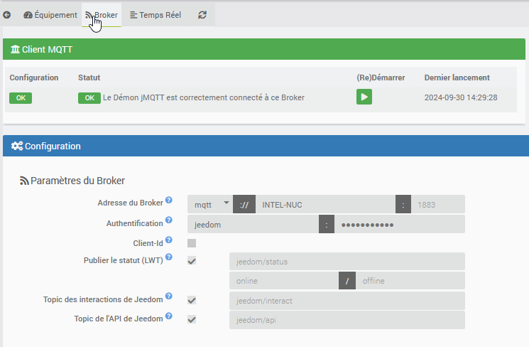

Après création d’un nouvel équipement broker, le démon jMQTT se connecte bien en mode « normal » i.e. « non sécurisé » sur le port 1883 au broker.
Donc, sauf erreur de ma part, il semblerait que ce soit bien le mode « sécurisé » (port 8883) avec l’utilisation des paramètres de sécurité (Autorité personnalisée, certificat client et clé privée client) qui soit en cause comme le suggère @Phpvarious .
