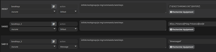

Oui, c’est ce que je voudrais faire, mais en mettant #message# ou #title# (entouré ou non de {} ou de ‹ ›) cela ne fonctionne pas chez moi.
Je dois merder qq part dans la syntaxe, peux tu me donner le contenu exact du champ de la colonne valeur (à tourner trop longtemps autour d’un truc on devient aveugle )

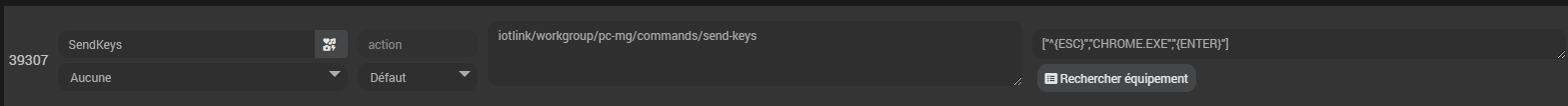

Autre précision, la chaine que je cherche à envoyer et du type
'["^{ESC}","CHROME.EXE","{ENTER}"]'
ca coince peut être au niveau json ?
Le deuxième qui référence une commande virtuelle initialisé avec le même contenu fonctionne aussi très bien
Le troisième est KO, rien n’arrive dans MQTT explorer en envoyant le même contenu, par contre si j’envoie une valeur numérique elle arrive bien dans MQTT explorer.
Je pense donc que l problème est dans l’interprétation du json via la commande ‹ message ›
Petite précision : le remplacement auto des quotes des paramètres Jeedom est sur ‹ non ›
