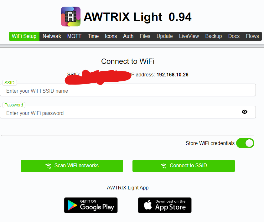

Je l’ai remis à zéro, je n’ai plus le point jaune en bas à gauche, et l’awtrix light est disponibile à l’adresse 192.168.10.26

Donc connection mqtt ok pour le awtrix ? Tu as bien configuré dans la page Web ?
Dans l’équipement jMQTT il faut mettre en topic awtrix_xxxx/#
. Si tu es en création auto de commandes ça va vite remonter des choses (les commandes info).
Sinon tu te connectes au Broker avec mqtt explorer et tu regardes si les topics awtrix remontent bien.
Oui j’ai bon, il fallait mettre un mot de passe:
(Celui qui se trouve dans MQTT Manager)
