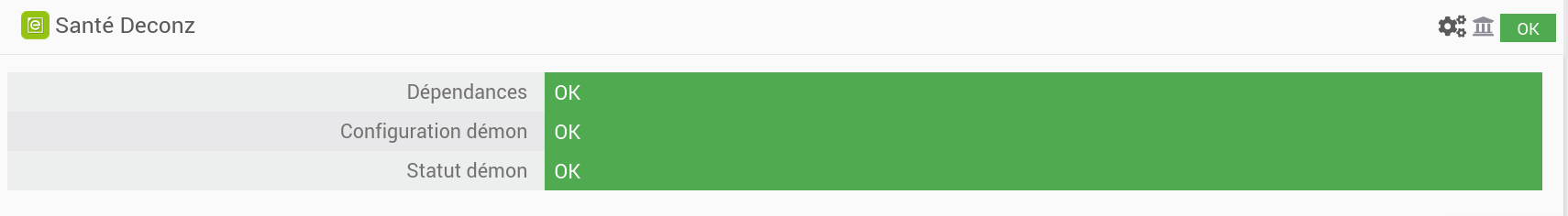

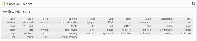

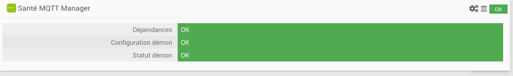

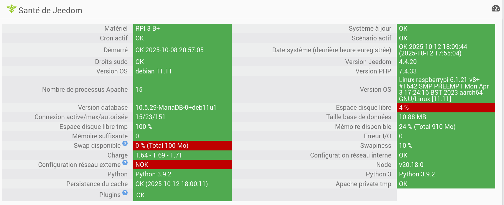

la page santé est totalement dans le vert sauf le swap disponible, l’espace disque libre (4%) et la Configuration réseau externe NOK.
Tout le reste est ok, en particulier JeeZigbee, MQTT Manager et Deconz.

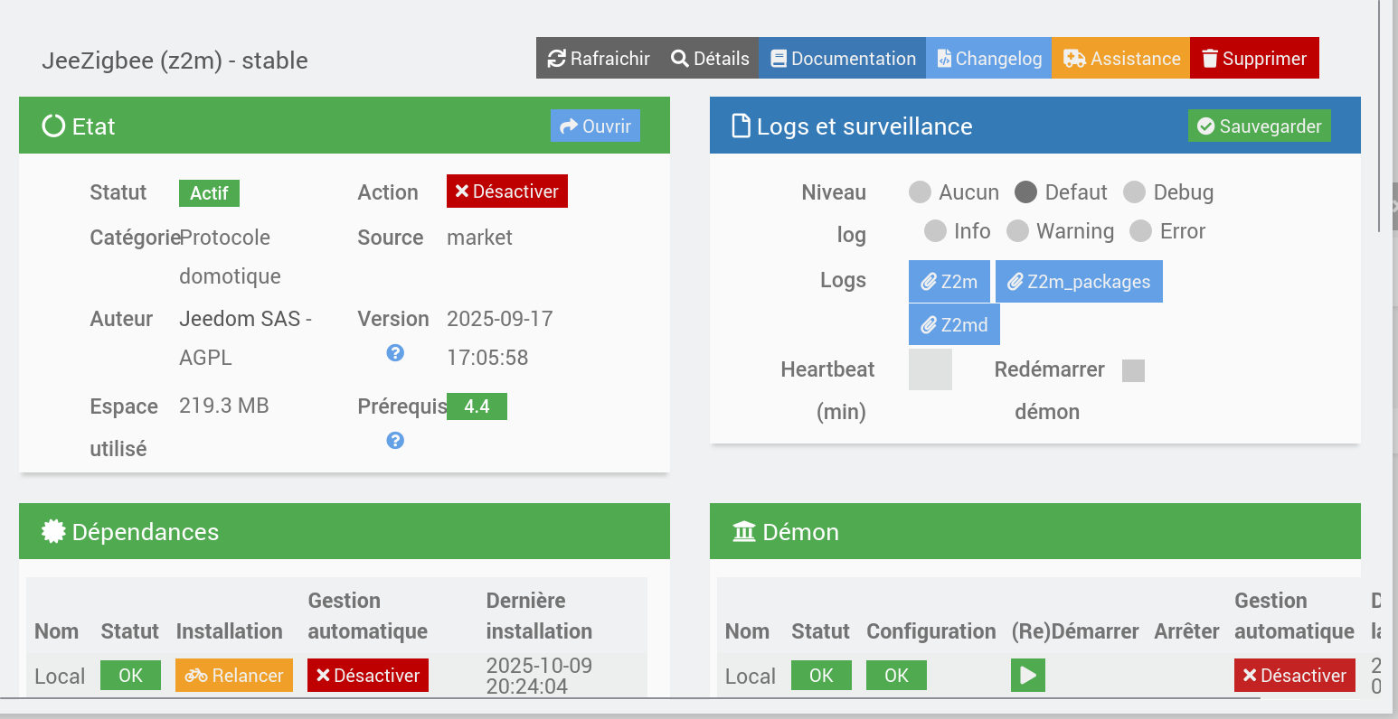

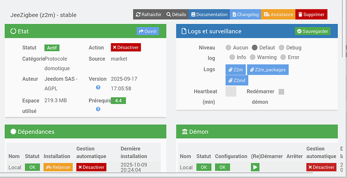

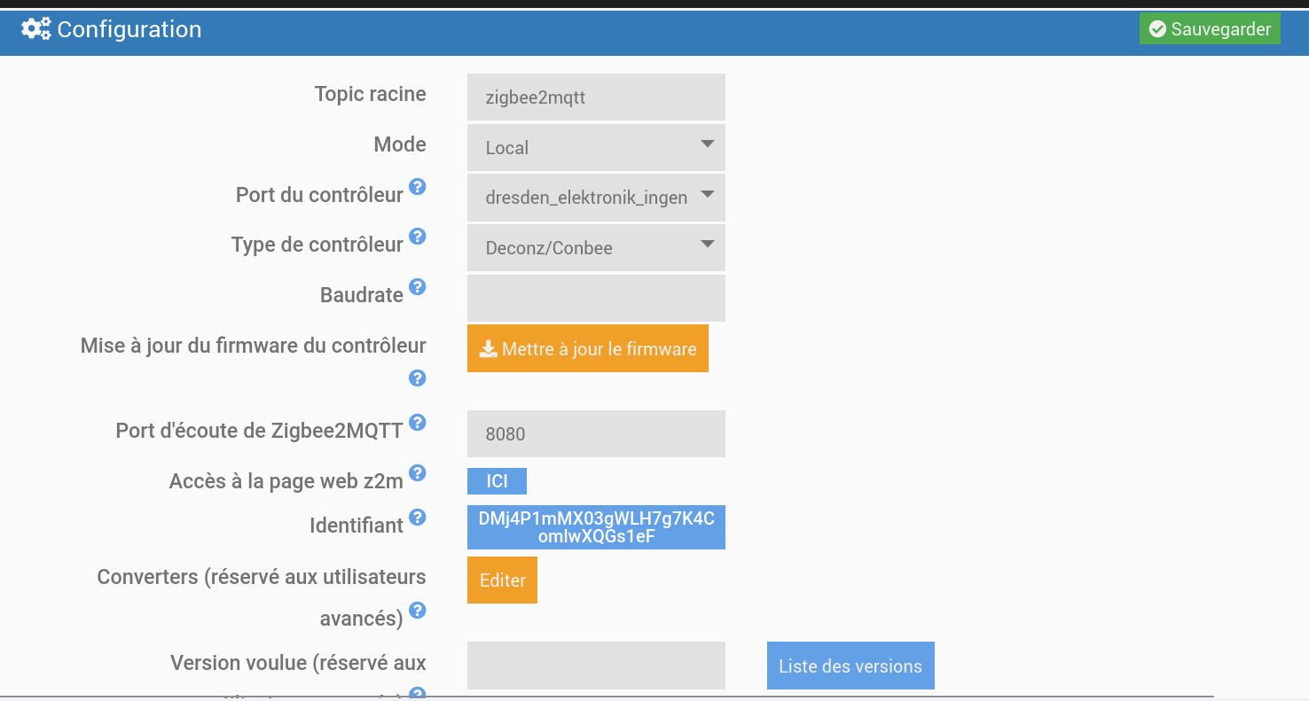

Le plugin Jeezigbee
La clef Conbee 2 Foscon GW firmware 2.25.3

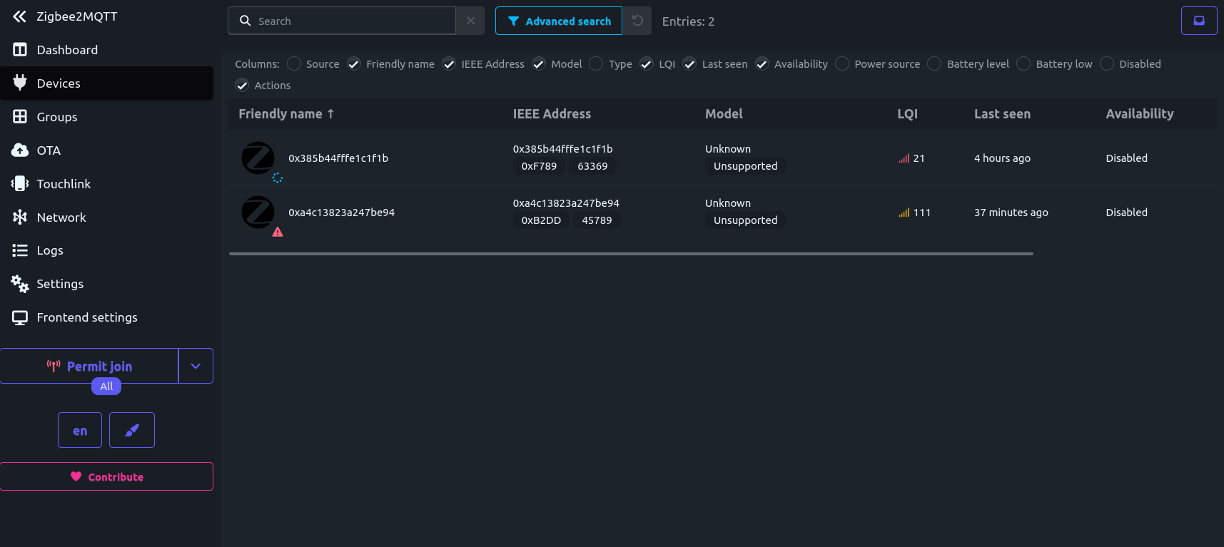

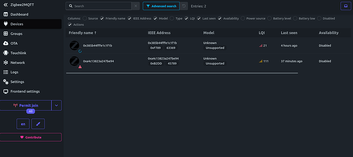

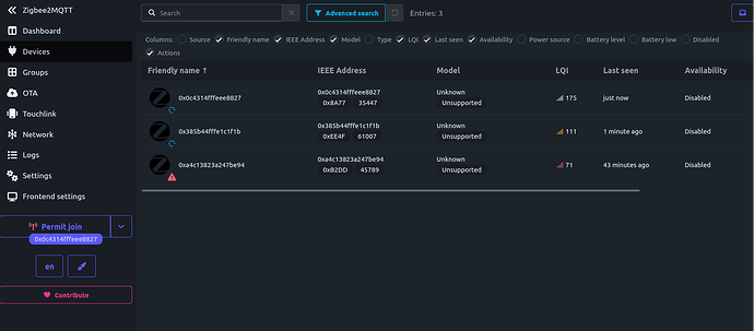

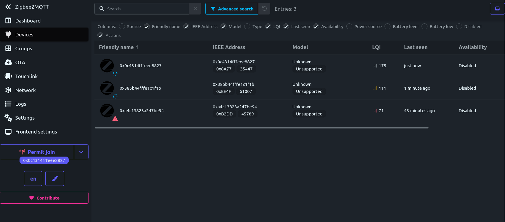

L’interface z2m, que je ne connaissais pas, me donne ça :
Merci malgré tout de la donner ici.
Faudrait quand même songé à résoudre ces 2 soucis :wink:
Si vous lancez l’appairage depuis z2m en cliquant sur Permit Joint arrivez vous a associé un device ?
Non, je n’arrive pas avoir plus que la roulette, un décompte de 3 minutes, qui se prolonge en négatif.
le menu déroulant me propose All, Coordinateur, puis un 3em choix est apparu 0x0c4314fffeee8827, qui ne donne rien de plus
J’ai aussi essayé les deux autres choix « All » et Coordinateur.
