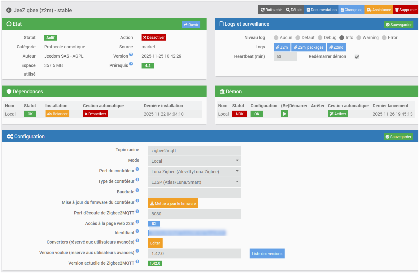

Bonjour à tous, depuis la dernière mise à jour du plugin Jeezigbee et une tentative d’upgrade du firmware du Zigbee de ma Luna, le démon refuse de démarrer.
Plus exactement, il démarre mais s’arrête au bout de quelques minutes.
J’ai bien sur relancé les dépendances, rebooté la Luna, tout cela plusieurs fois, mais sans succès.
Voici la configuation actuelle :
et les derniers logs z2md :

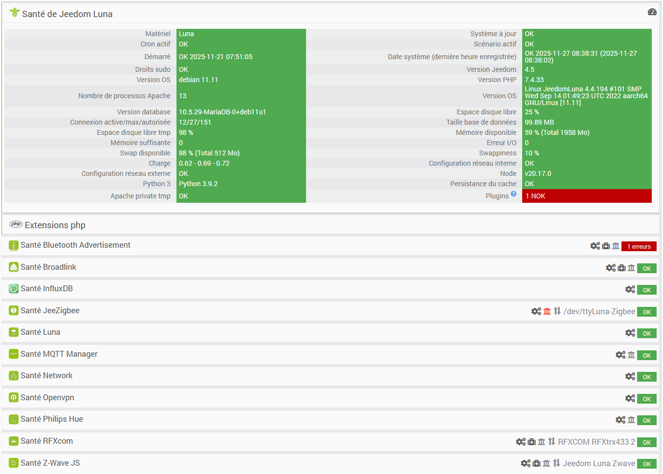

Pourriez-vous mettre la page santé jeedom et ôter les deux tags inutiles, zigbee et plugin-zigbee.
Si la mise à jour à réussi, il faut mettre ember au lieux de ezsp.
Voici la page de santé :
