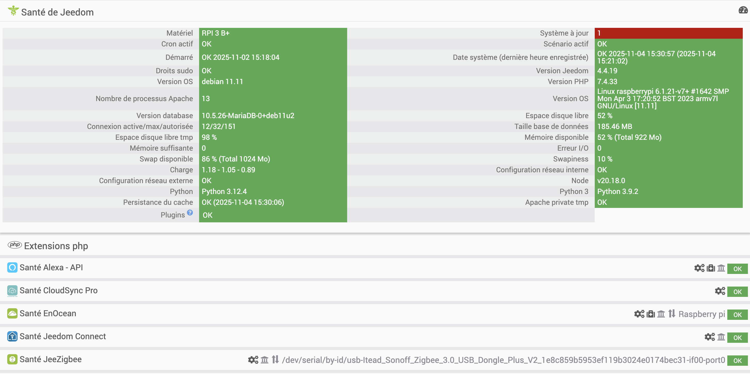

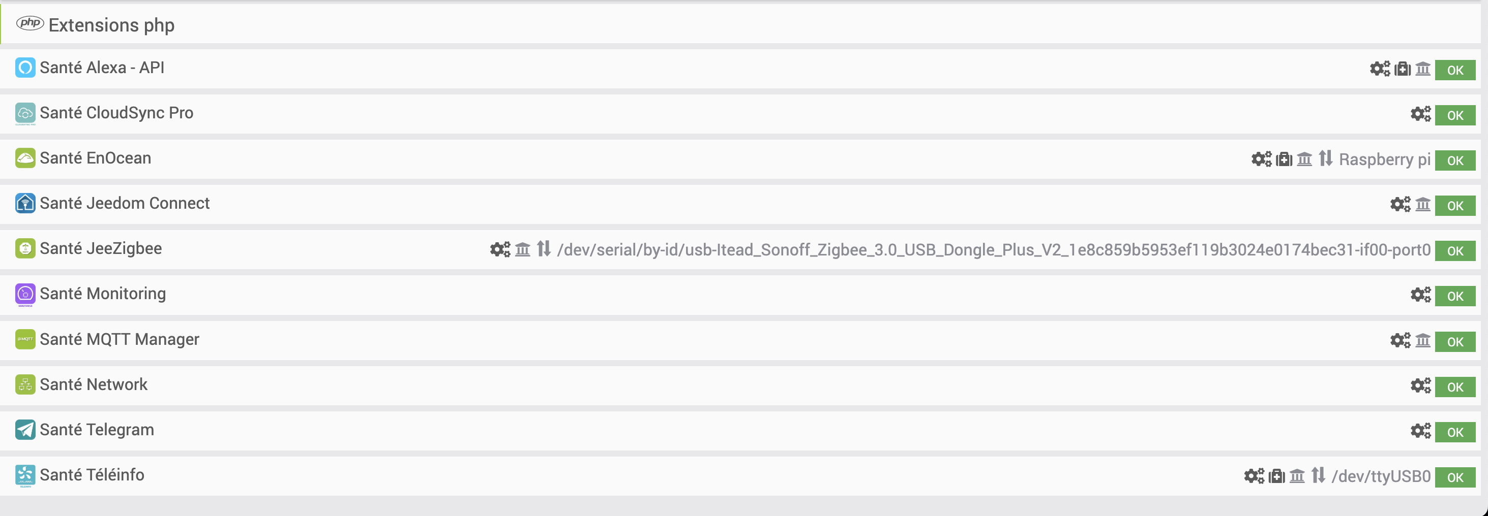

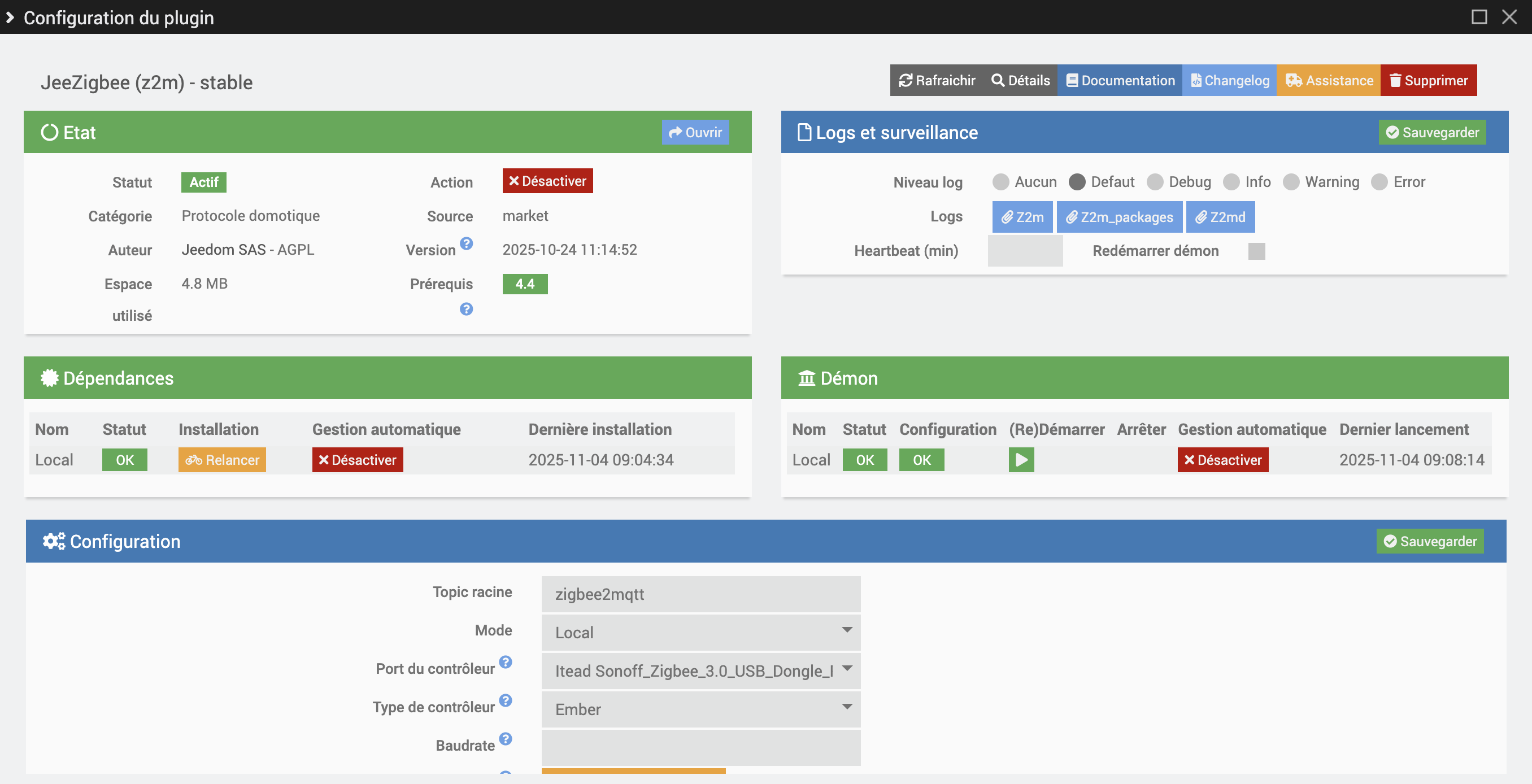

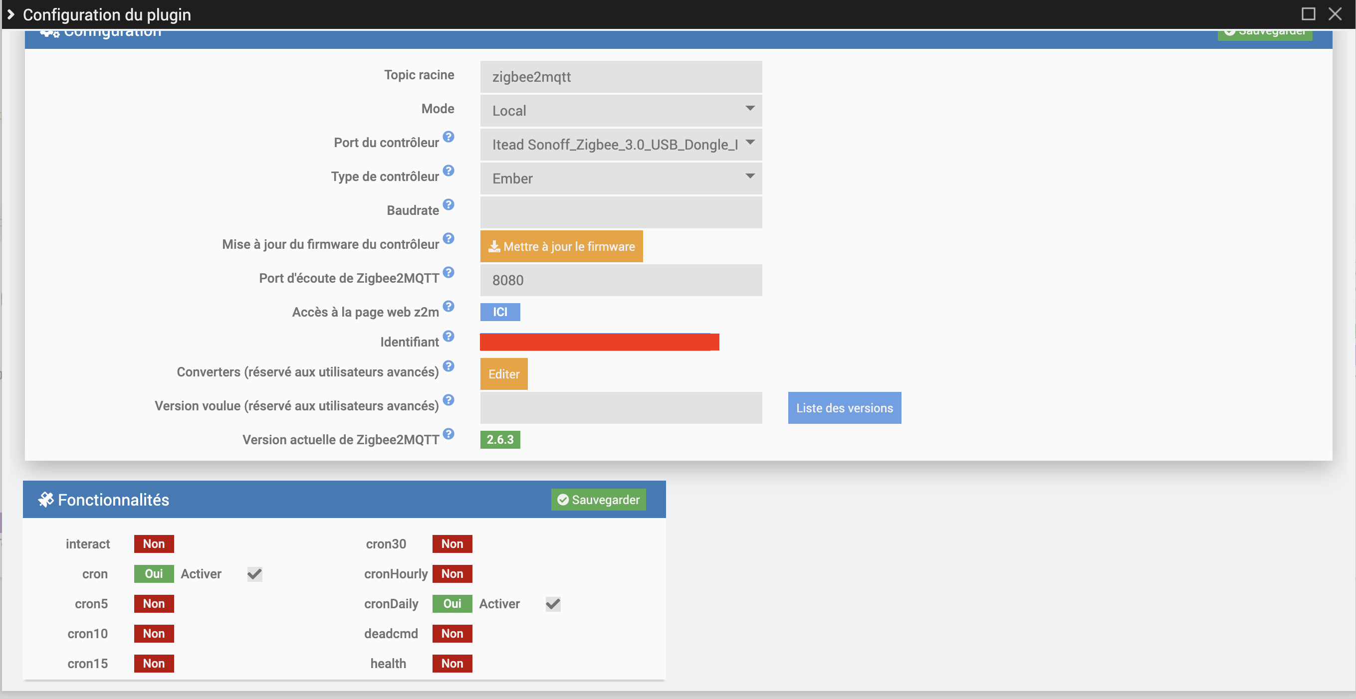

Nous n’avons pas la page santé jeedom et la page de configuration de jeezigbee. Merci de les partager ici.
voici

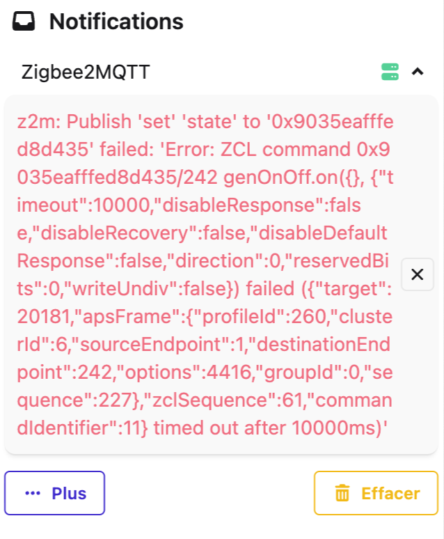

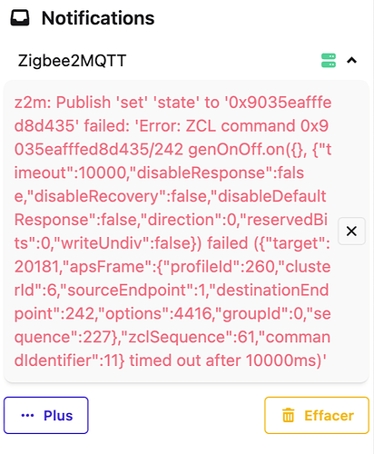

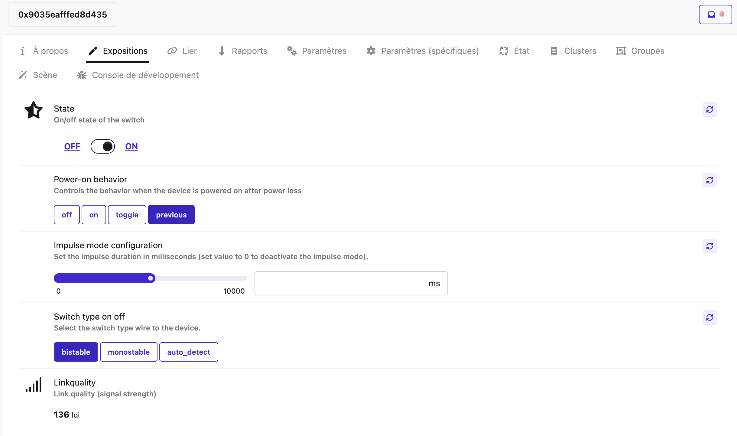

Et les commandes sont elles fonctionnelles directement sous zigbee2mqtt ?
non, cf captures d’écran :

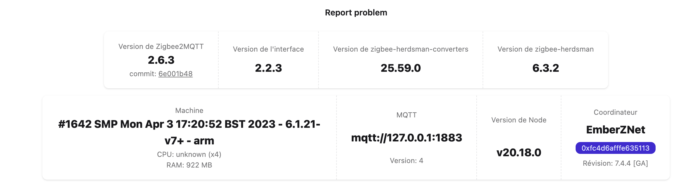

Version firmware ZBDongle-E ?
akenad :slight_smile:
voici
Ember 7.4.4 :white_check_mark:
