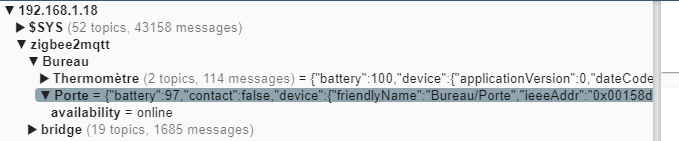

  • Les actions apparaissent dans un topic à part dans MQTT.
Mais si l’utilisateur veut actions et informations dans le même topic (peu probable que ce soit indispensable) alors il ne renommera pas les FriendlyNames dans zigbee2mqtt et il aura le fonctionnement initial.
avec FriendlyNames renommés dans zigbee2mqtt :
  • EN BLEU l’action Jeedom qui prend comme topic l’identifiant du module.
  • EN JAUNE les informations avec FriendlyNames
En esperant que mes explications sont limpides… :grin:
