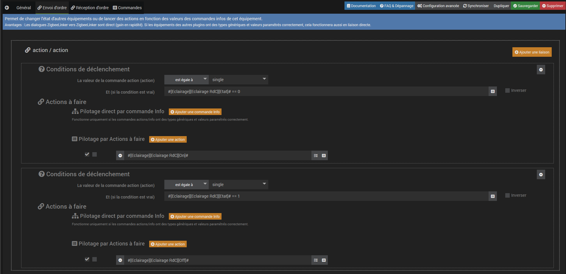

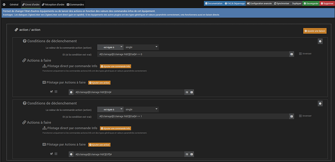

Jusqu’à présent j’utilise ZigbeeLinker.
Ce que j’adore dans ce plugin ce sont les envois et réceptions d’ordre qui évitent de créer des scénarios, scripts ou je ne sais quoi.
Exemple :
Avec cet envoi de commande, depuis un bouton sonoff je peux piloter un switch zigbee placé derrière l’interrupteur classique qui pilote l’éclairage de notre chambre.
Ainsi, je crée un va et vient zigbee sans développer de scénarios. Il y a même 2 boutons sonoff, un de chaque côté du lit.
Est-ce que ceci sera un jour envisageable avec JeeZigbee ?
