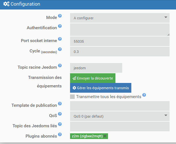

ave la capture de la config du Mqtt manager :
Mode : A configurer.
Voir : https://doc.jeedom.com/fr_FR/plugins/programming/mqtt2/

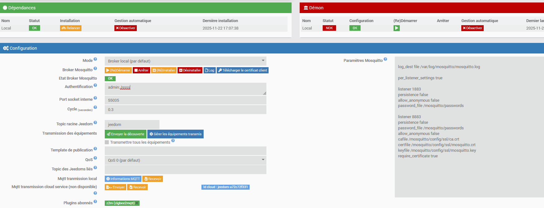

akenad :slight_smile:
merci pour la réponse.
ne sachant pas quel mode choisir, je suis parti sur « broker local » et saisit un identifiant:mdp identique à celui de l’accès à l’interface Jeedom. Pas mis de template et Topic ne sachant pas quoi mettre.
Bilan bofbof:
Je fais tout ça sans comprendre ce que je fais. Mais bon il faut débuter…

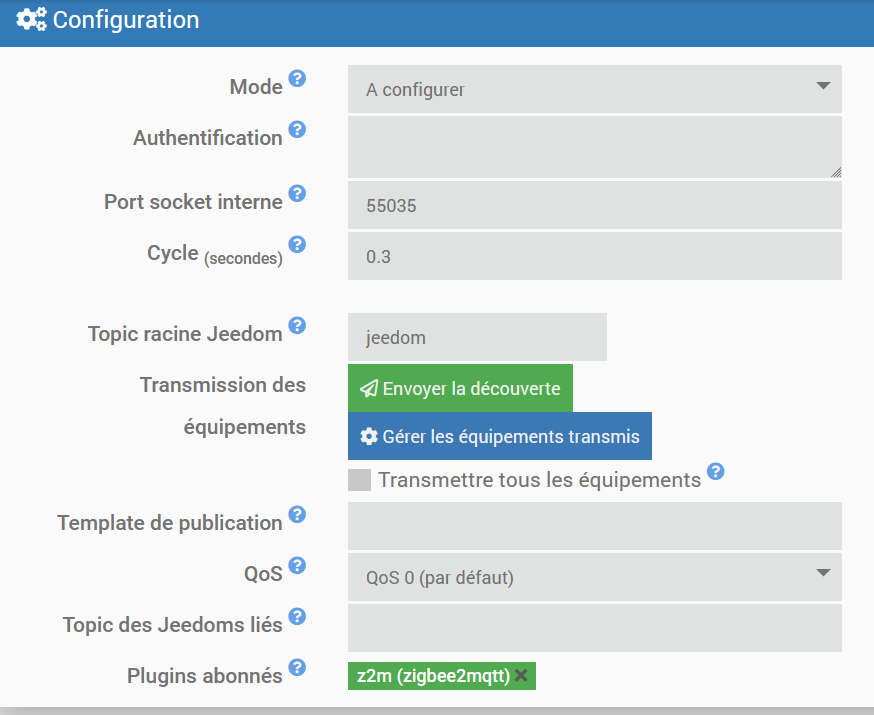

de toute façon je suis au début de l’histoire donc aucune instal de faite…
bilan de la réinstalle : le demon du Mqtt manager est en statut NOK et la config n’est pas complete = pas d’authentification
Je ferais appel au support un jour…

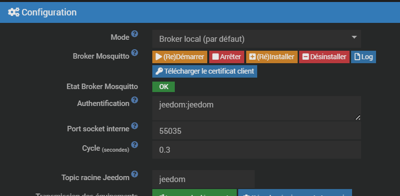

c’est au niveau du Broker Mosquitto que tu ne configures pas comme il faut.
Vous pouvez vous baser sur l’exemple ci-dessous.
Eventuellement, réinstalez Mosquitto.
Concernant l’authentification, mettez un mot de passe simple, sans caractère spécial (notement le @ de votre précédent mot de passe)
eh bien c’est réglé !
après une= reboot parametre usine!
acceptable car en début d’install.
moralité pour les débutants : prendre beaucoup de temps entre les phases d’installation car la Luna va moins vite que moi ! ;O)
