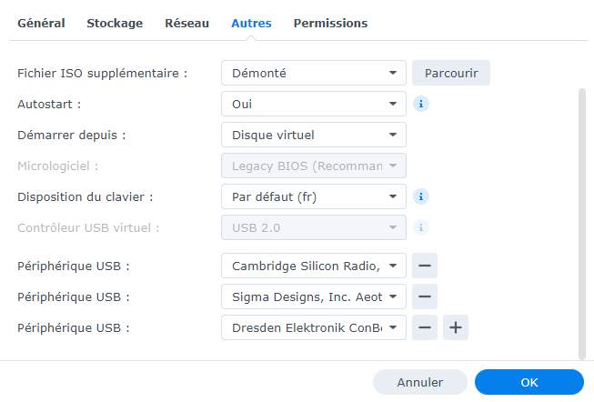

Assure toi que la clé est pas connectée sur un usb 3 !
Mais bon c’est aussi dans ton soft de virtu que tu dois checker
non hub usb branché sur usb 2
le soft de virtualisation c’est virtual manager.
Dans virtual manager bien vérifier que le controleur usb est bien usb2 alors… je ne connais pas mais doit bien y avoir un truc genre ça
Car si la virtualisation déclare usb 3 alors que le physique est 2 vu ta solution ca peut mettre le bronx
et bah non apres verif:
Ben du coup c’est que la virtualisation sur dsm 7 concernant les ports usb est…
MERDIQUE
Et je ne sais quoi te proposer de plus à checker. Perso le syno ne sert qu’en NAS pour cette raison.
