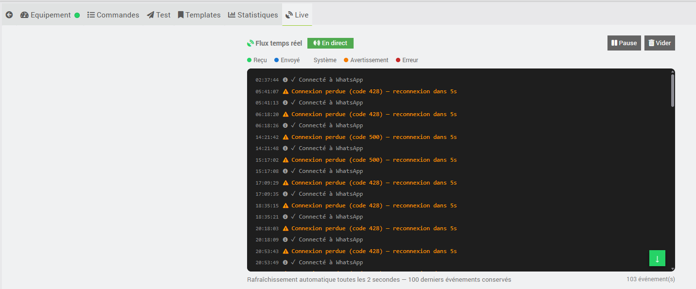

le point vert en haut a gauche etait rouge, j’ai donc relancé le deamon, celui-ci est passe vert, et le test fonctionne, par contre j’ai ce retour dans live :
code 500 ou 428
Quand ça se produit, comment est ta connection WhatsApp ?
La mienne est déconnectée et je dois rescanner le QR-code.

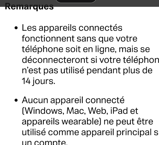

cela proviens de whatsapp lui même
en fait si le smartphone qui à ouvert le compte ne se connecte pas régulièrement le site déconnecte les service connecter sans prévenir personne
le plus simple est de se connecter une fois par semaine sur le smartphone en déclarant le compte auxiliaire et après on peut changer de compte tout les dimanche pour éviter que les bot ne soit déconnecté

en fait whatsapp ne veux pas laisser des compte inactifs et ne considère pas les applications tiers restées connecté comme une activité . C’est clairemement expliqué dans la FAQ
