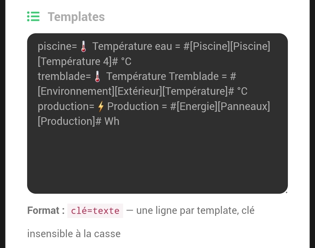

Voici le template utilisé:
A l’icone près, ce n’est ni plus ni moins qu’un copier-coller du contenu de l’envoi de message (pour info, j’ai également testé sans icone, le résultat est le même).

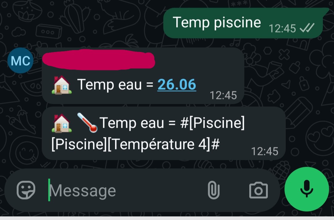

Résultat de l’envoi du message “Temp piscine”:
Le message émis par “Envoyer un message a bien résolu le tag, en revanche, celui envoyé par “Envoyer un template” a envoyé le nom du tag.
Le même phénomène se produit lorsque j’utilise l’onglet test, je veux dire qu’il n’y a pas non plus de résolution de tag.

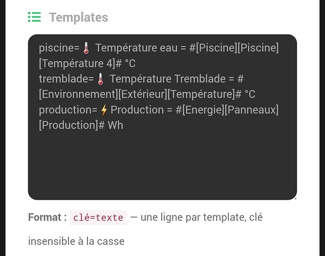

Je viens de remarquer que, contrairement à ce que tu indiques, les mots-clés des templates sont sensibles à la casse.
Si je tape Production le match ne fonctionne pas alors qu’avec production ça fonctionne.
Pareil pour les autres mots-clés.

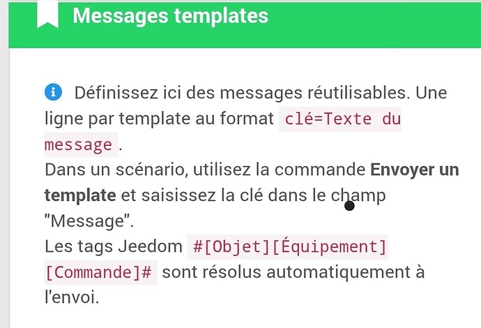

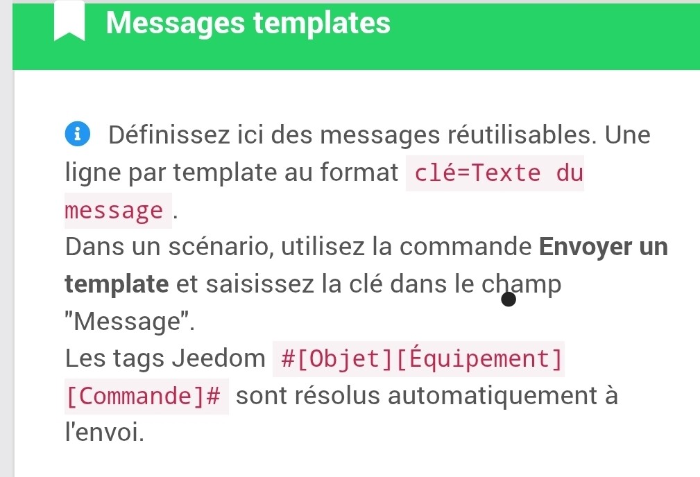

Je reprends les termes de la doc
la doc du plugin? elle est erronée si elle parle de tag.
La documentation Jeedom — ainsi que l’expérience utilisateur — prévaut. A priori, tu connais la différence entre un tag et une commande info.
