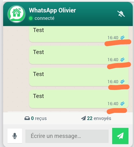

J’ai un comportement étrange : Les message envoyés depuis jeedom sont dupliqués 4x
Par contre le message de test fonctionne bien

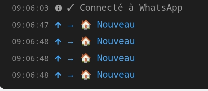

Voici l’exemple des logs
\[2026-07-13T15:06:10.581Z\]  INFO  \[45947\] → 123____2@g.us : 🏠 Toto
\[2026-07-13T15:06:11.293Z\]  INFO  \[45947\] → 120_____32@g.us : 🏠 Toto
\[2026-07-13T15:06:11.787Z\]  INFO  \[45947\] → 123____2@g.us : 🏠 Toto
\[2026-07-13T15:06:12.191Z\]  INFO  \[45947\] → 1____32@g.us : 🏠 Toto
