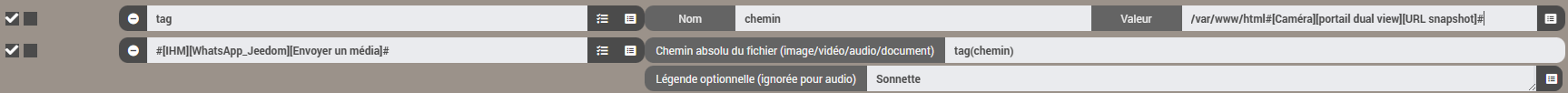

dans un scénario je recrée le chemin complet de la capture avan de l’envoyer
et dans les log chemin non autorisé
le fichier existe bien et es accessible
je passe forcement à coté de quelque chose mais quoi ?

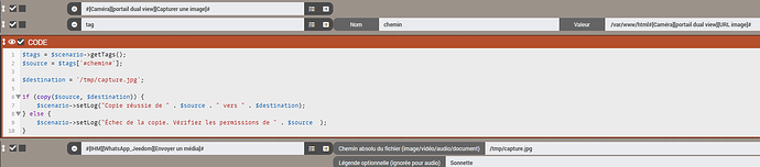

[2026-06-19 18:07:25][SCENARIO] Exécution de la commande [IHM][WhatsApp_Jeedom][Envoyer un média] avec comme option(s) : {"background":"0","title":"\/var\/www\/html\/plugins\/frigate\/data\/portail\/1781816076.737479-i52c36_snapshot.jpg","message":"\/var\/www\/html\/plugins\/frigate\/data\/portail\/1781816076.737479-i52c36_snapshot.jpg\/plugins\/frigate\/data\/portail\/1781816076.737479-i52c36_snapshot.jpgSonnette"}
[2026-06-19 18:07:25][SCENARIO] Chemin de fichier non autorisé (hors des répertoires Jeedom data/tmp/cache permis) : /var/www/html/plugins/frigate/data/portail/1781816076.737479-i52c36_snapshot.jpg

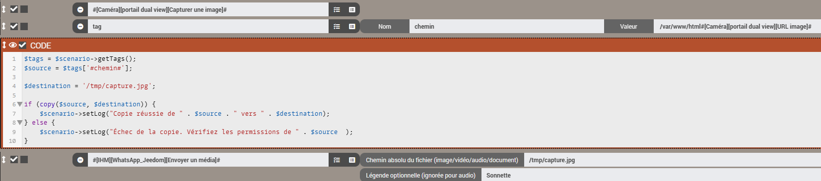

Bon je m’en suis sortie en copiant le fichier image dans un repertoir autorisé avant de l’envoyer
Maintemant j’ai une photo qui arrive sur mon tel et celuis de mme quand on sonne au portail
Si ça peut aider.
