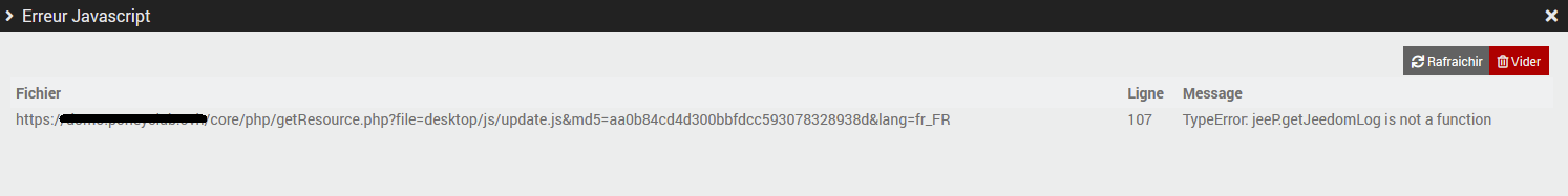

A chaque fois que je mets à jour un plugin, une fois la mise à jour terminée, la barre de progression reste pleine avec écrit N/A.
J’ai ensuite le message suivant dans les notifications:
http://192.168.100.200/index.php?v=d&p=update line 2 > injectedScript 107 ReferenceError: jeeP is not defined
Je suis en Jeedom 4.3.21, j’ai deja essayé de forcer la mise à jour, sas succès.

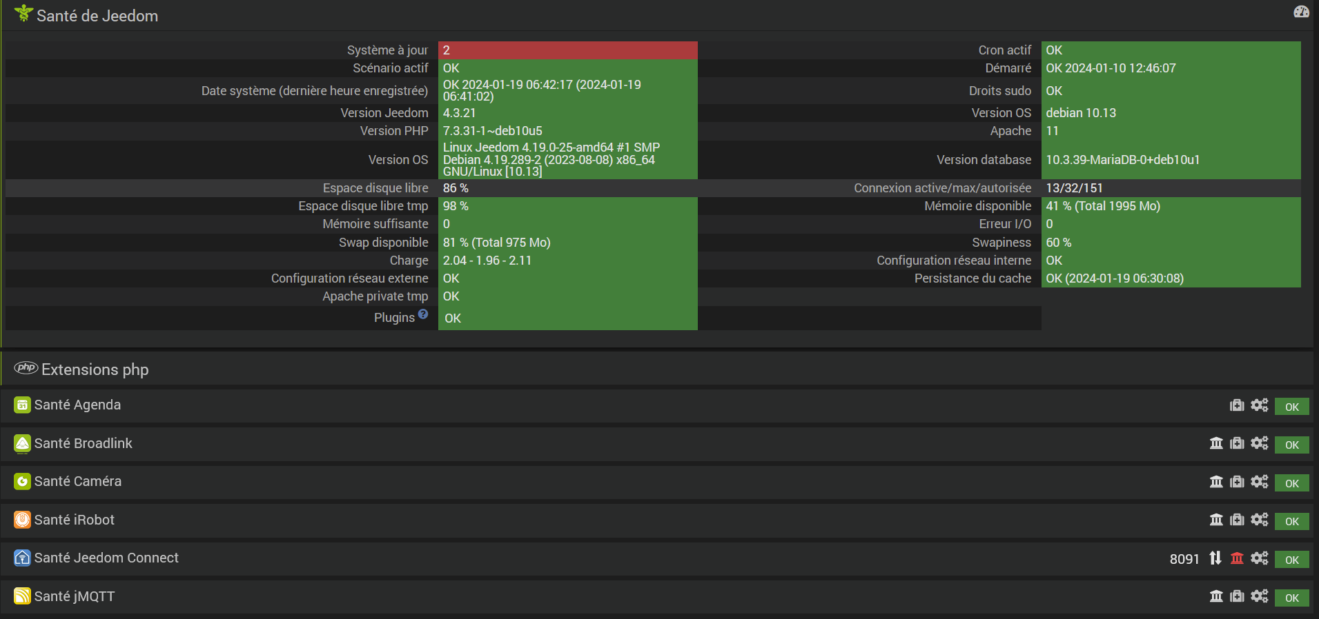

mbdrlp
Janvier 22, 2024, 2:01
9
Une nouvelle ce matin après avoir cliqué sur « Verifier les mises à jour »: TypeError: jeeP.getJeedomLog is not a function

mbdrlp
Janvier 22, 2024, 2:34
13
Oui j’ai testé interieur / exterieur, http et https mais ça ne change rien.
Oui je veux bien croire que le problème vient de mon coté, vu que personne ne semble avoir ça. Mais c’est un message d’erreur qui est remonté dans le centre de notifications, alors je m’attends à ce que ça vienne de Jeedom. Mais je n’ecarte pas non plus que le problème vienne de ma Debian.
J’aimerais comprendre ce que signifie le message, ça m’aiderait à essayer à cibler la cause du problème
Mips
Janvier 22, 2024, 2:43
14
ca doit venir d’une combinaison de causes.
le message veut dire qu’une fonction javascript n’existe pas mais à priori le code javascript source est bien présent sur jeedom mais « quelque chose » bloque son exécution ou son téléchargement sur le navigateur
pour le dernier cas, c’est dans le fichier desktop\js\update.js que vous devriez trouver la fonction getJeedomLog
Vous savez reproduire dans tous les cas ou c’est toujours aléatoire?
il faudrait voir la console dev (touche F12), onglet réseau, il y aura probablement plus d’info mais il faut faire cela en provoquant l’erreur
